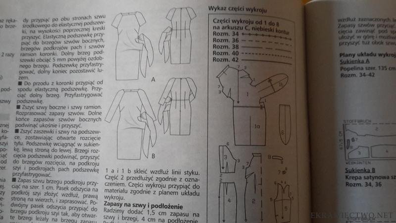

Kochani, bardzo podoba mi sie wykroj ze zdjecia, tylko ze jest on przeznaczony do szycia z materialow elastycznych w poprzek a ja bym chciala uszyc ta sukienke z bawelny bo mam sliczny material. co mam zrobic zeby dopasowac ten wyroj na bawelne, mam poprostu wiecej dodac na szwy boczne? Bede wdzieczna za porady
Znajdź wykrój na prostą sukienkę z tkaniny nieelastycznej i przerób go wzorując się na sukience ze zdjęcia...
Czy ten sam wykrój nie jest użyty do innej sukienki, w innej wersji? Nie wydaje się, żeby koniecznie z czegoś elastycznego trzeba ją było szyć, że stabilna tkanina się tak nie ułoży. Może tylko dali mniejsze luzy na elastan, więc weźmiesz większy rozmiar.
Z przerabianiem wykrojow u mnie nie najlepiej. Tez mi sie nie wydadaje, zeby ten wykroj mial byc tylko na rozciagliwe, wykroje wieksze wrazie czego. Diekuje
Zmierz siebie i wykrój w biuście i biodrach(nie tabelki, odrysowany wykrój) i porównaj,zobaczysz jaki luz jest w tym modelu i czy taki wystarczy na tkaninę bez elastanu. Materiały z elastanem zazwyczaj są "miększe" i wydaje mi się że dlatego został on użyty do tego modelu. Po prostu będzie ładniej się układał na tym wiązaniu :)

Teoretycznie w przypadku zamiany materiału elastycznego na nieelastyczny, lepiej wziąć większy rozmiar niż dodawać na szwy boczne, ale decyzję lepiej podejmować po dokładnym wymierzeniu wykroju (i np. położenia zaszewek, szerokości pleców, itd)
