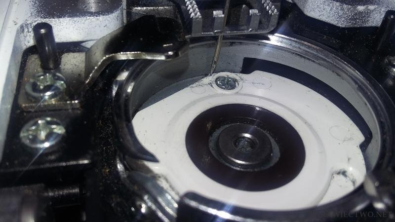

Wczoraj podczas szycia zablokowała mi się maszyna. Chcąc wyjąć tkaninę spod igły musiałam siłą przekręcić koło zamachowe. Po usunięciu materiału i resztek nici, oraz ponownym nawleczeniu, spotkał mnie następujący problem. Igła uderza o chwytacz. Na moje oko, to igielnica jest niżej niż powinna. Maszyna jest na gwarancji, ale nie ukrywam, że w danej chwili jest mi bardzo potrzebna. Czy można jakoś samemu naprawić ten problem? Przeszukałam internet aby uzyskać odpowiedź. Znalazłam, temat "jak dokonać regulacji igielnicy". Po ściągnięciu obudowy, stwierdziłam, że to czarna magia Przesyłam zdjęcie, może ktoś będzie mógł mi pomóc. Z góry dziękuję. Maszyna Janome Easy Jeans HD1800. Chwytacz rotacyjny. |
Jeśli zaczniesz działać sama - stracisz prawo do gwarancji. Tak samo się stanie, gdy zrobi to za ciebie nieautoryzowany serwis....
Na twoim miejscu - szukałabym serwisu, który naprawi maszynę "od ręki". Zawsze to lepsi specjaliści, niż domowa krawcowa A tak naprawdę - oddałabym maszynę w ręce serwisantów mających autoryzację. No i pozostała nauczka na przyszłość - nic na siłę! Ania --- Ostatnio edytowane 2016-03-04 21:48:49 przez czeremcha --- ________________________________________________________

Trzeba było spróbować odkręcić igłę i podciągnąć do góry uwolnioną od igły igielnicę. Potem odciąć nitki i materiał... To zwykle da się zrobić...
