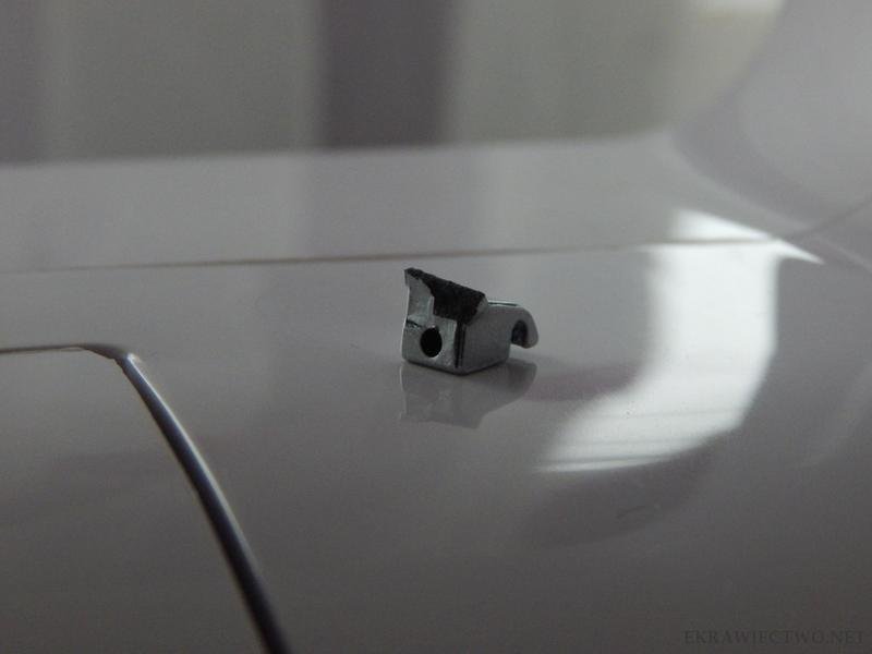

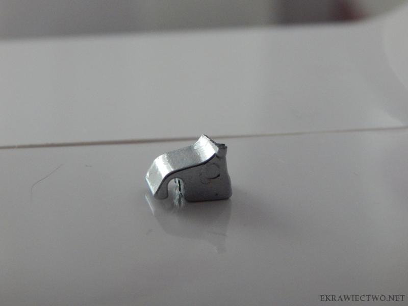

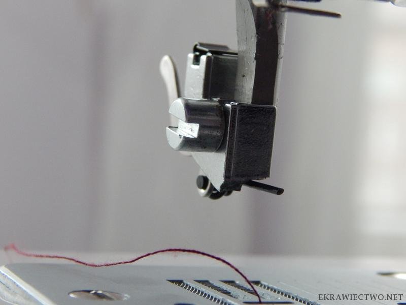

Nie wiem czy ktoś to jeszcze przeczyta ale stało mi się dwa dni temu takie coś z maszyną i nie wiem czemu:
Jak już wcześniej pisałam miałam problem z tym że stopki się nie trzymały i w momencie ich podnoszenia zwyczajnie zlatywały. W piątek chciałam sobie podwinąć spódnicę (pierwsze co próbowałam szyć Na zdjęciach przedstawiona jest cała sytuacja. Na gwarancję zapewne tego nie przyjmą gdyż jest to uszkodzenie mechaniczne choć jestem przekonana że nie z mojej winy, jeżeli się mylę to nich mnie ktoś oświeci. Ktoś ma pomysł czemu tak się stało? |
Reklamuj. Takie rzeczy nie dzieją się przy normalnym szyciu.
Za 10 złotych (lub trochę więcej) plus przesyłka można kupić nowy uchwyt matic i cieszyć się szyciem. Myślę, że reklamacja nie obejmuje tej części.
Kotku, reklamuj! Jeśli masz ją jeszcze na gwarancji powinni rozwiązać te problemy. Co do uchwytu... taaaa, reklamacja NIE obejmuje czegoś co Filemon mogła złamać ale to jest część z metalu! A żle wyregulowana część z igłą też najlepiej jeśli wróci i zostanie powtórnie sprawdzona lub wymieniona. Miałam kontakt z Łucznikiem i w Serwisie Głównym w Radomiu są mili ludzie, poradzą ci co z tym zrobić, w razie kiedy w Twoim mieście nie ma punktu serwisowego , to mają przez kuriera serwis door to door. Ja miałam z nimi miły kontakt. ________________________________________________________
Dzwoniłam wczoraj do tego serwisu,po opisaniu problemu pan powiedział mi żebym wysłała do nich maila, w którym mam napisać, że maszynę otrzymałam z uszkodzoną tą częścią i że oni mi ją wyślą za darmo. Chciałam z tym iść do punktu serwisowego we Wrocławiu ale podobno oni i tak muszą zamawiać z tego głównego punktu (chyba w Radomiu czy gdzieś) więc pan z którym rozmawiałam powiedział mi, że mi to przyślą, bo jak to on określił "bez sensu maszynę specjalnie zanosić do punktu serwisowego w tak błahej sprawie". Od razu więc napisałam maila z opisem problemu + zdjęcia całej sytuacji i zdjęcie dowodu zakupu żeby nie było, że coś bezpodstawnie wyłudzam. Żadnej mailowej odpowiedzi na razie nie dostałam więc właściwie nie wiem kiedy mi to wyślą i czy w ogóle to zrobią.
