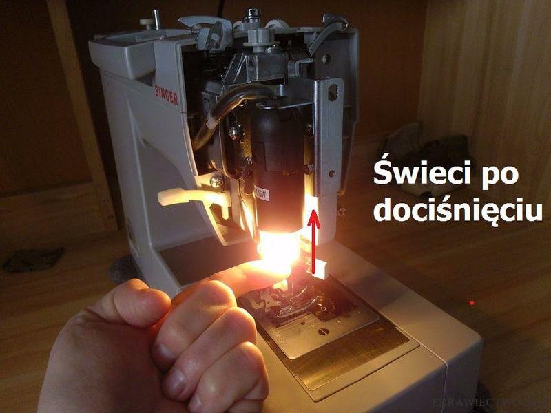

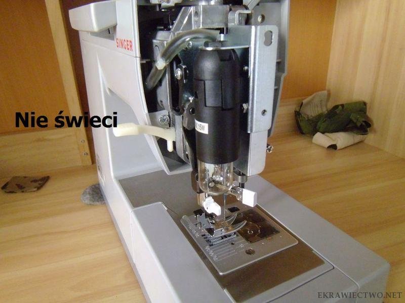

Oświetlenie ma gniazdo bagnetowe. Przy wręceniu / włożeniu żarówki światło zaczeło przerywac , w końcu zupełnie "zdechło".
Ale - jeżeli docisnę żarówkę od dołu (w sposób przedstawiony na zdjęciu) - świeci.
Pytanie - co może byc przyczyną ?
Elektryk stwierdził że cuś się tam przepaliło od nagrzewającej się żarówki ?
1) Da się to naprawic ?
W domyśle - samodzielnie przez osobę ze zdolnościami manualnymi ale prawie zerowym doświadczenie z elektrycznością (bo nie liczę krótkiego ale wstrząsającego kontaktu z post-sowiecką grzałką do wody...)
2) A może wymienic na oprawkę z normalnym gwintem do żarówek LED ?

W środku oprawki powinna być blaszka, która prawdopodobnie nie kontaktuje, spróbuj:
1) lekko odgiąć ją "do dołu",
2) przeczyścić ją kawałkiem papieru ściernego lub czymś metalowym (mogła wcześniej iskrzyć).
Zanim zaczniesz odłącz maszynę od sieci;)
W środku są takie jakby dwa styki na sprężynkach - albo te sprężynki się "ubiły" albo coś wyżej poluzowało ?
Na razie kombinuję z tymi sprężynkami ale coś czuję że po świętach prosto do sklepu z art. elektrycznymi i kupuję oprawkę z normalnym gwintem...
