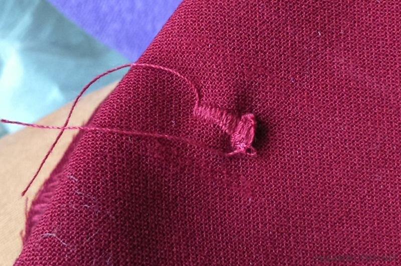

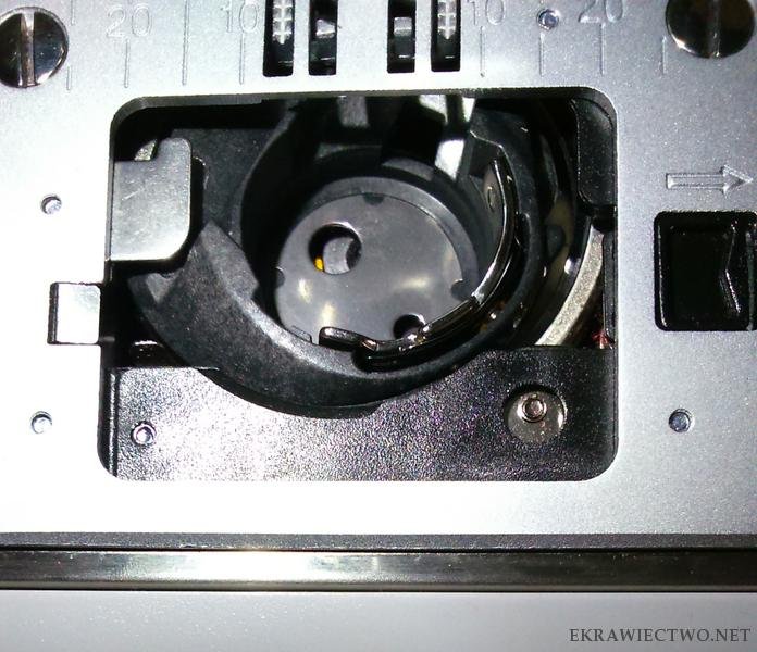

Stało się to, gdy próbowałam pierwszy raz zrobić dziurkę na guzik. Zrobiłam wszystko tak, jak pisało w instrukcji. Niestety, coś poszło nie tak, maszyna wciągnęła mi materiał do środka, pod ząbkami zrobił się jeden wielki kołtun. Jak już wszystko posprzątałam, powyciągałam ze środka, to zobaczyłam, że bębenek nie jest na swoim miejscu i nie mam pojęcia,jak zrobić,żeby wrócił na prawidłową pozycję. Maszyna ogólnie się zacięła, nie da się jej uruchomić. Nie mam pojęcia, co robić. Nie mam czasu, żeby oddawać ją do mechanika na parę tygodni, bo pilnie jej potrzebuję. Poza tym, kupiłam ją w październiku, więc jest na nią jeszcze gwarancja - ta opcja zajęłaby dużo dłużej niż mechanik. Proszę poradźcie mi, co mam zrobić? Załączam zdjęcia bębenka i tego, co zrobiła maszyna na materiale. |

Zdejmij płytkę ściegową i spróbuj wyjąć i włożyć bębenek na miejsce.

![]() Rozkręciłam płytkę i wstawiłam bębenek na miejsce. Wygłupiłabym się tylko oddając ją do serwisu ![]() |
