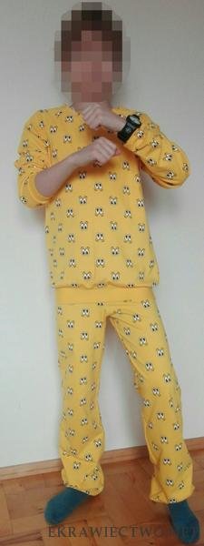

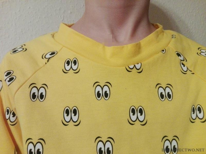

Na pierwszy ogień idzie piżama z dzianiny bawełnianej, którą da się użytkować oraz pokazać ludzkości w tym sensie, że została doprowadzona do finału (a nie porzucona w czeluściach szafy), rozmiarowo jest ok, wizualnie nie ma jakichś potworności, poza jednym mocnym niedopracowaniem- dekoltem..
Góra piżamy raglanowa (wykrój gotowy z Burdy). Dekolt obszyty ściągaczem zrobionym z tej samej dzianiny, ściągacz z dwóch części (przód i tył), w sumie krótszy od obwodu dekoltu o 2-3 cm. Po to robiłam ściągacz dwuczęściowy, żeby uzyskać trapez szerszy u podstawy.. wymyśliłam, że to się będzie ładnie układać, a wyszło jak na zdjęciu..
W mojej mądrej książce piszą, że długość ściągacza należy skrócić o 1/3 obwodu. Wydaje mi się to dziwne, bo ściągacz na dole bluzy skróciłam o 1/4 obwodu i on trochę marszczy bluzę. Nie chcę takiego efektu przy dekolcie.
Co robię nie tak? A może wykrój dekoltu jest nieprawidłowy?

po to jest sciagacz, zeby sciagnal ;)
Ściągacz jest z dzianiny ściągaczowej? Czy z jerseyu? Jeśli ze ściągaczowej - to możesz go "podrasować" przed wszyciem. Skroić krótszy niż jest obecnie, i mocno rozprasować dolny brzeg złożonego ściągacza. Ten, który będzie wszywany, bez tykania żelazkiem górnej, złożonej części. Powinien ułożyć się na stałe w łuk i wtedy będzie miał mniejsze tendencje do ściągania dekoltu.

Można,
https://www.youtube.com/watch?v=DWeBU1XNZZc
można też węższy ściągacz zrobić i zobaczyć jak to wygląda.
Można też tak:
https://papavero.pl/szycie-jest-proste/714-wykoczenie-dekoltu-w-blluzce-dzianinowej-przewodnik-krok-po-kroku
Popróbuj i wybież sposób, który będzie Ci się najbardziej podobał.
Niteczko, obydwa te wykończenia są wg mnie idealne, obydwa mam zamiar stosować, kiedy tylko wezmę się za t-shirty.. na razie muszę złapać jeszcze trochę techniki na mniej zobowiązujacych uszytkach..
Dziękuję za linki :-)
Widzę, że kluczowy jest kierunek elastyczności dzianiny i że można też kroić plisę wzdłuż..
Widzę też, że chyba trochę źle podeszłam do tego dekoltu w piżamie- zamiast upierać się przy szerokim wykończeniu w postaci ściągacza z jerseyu, trzeba było zrobić mniejszy podkrój szyi, wymodelować raglanem jego szerokość i wykończyć węższą pliską.. czy dobrze kombinuję?
Zrobię jeszcze jedną piżamę wg tego szablonu i wprowadzę taką modyfikację..

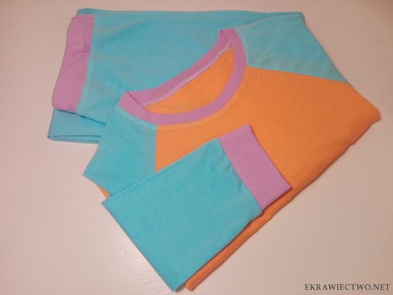

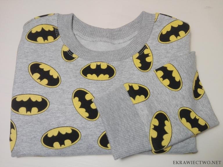

Witajcie,
z serdecznymi pozdrowieniami ode mnie dla Czeremchy (pierwsza fotka- bluza z dekoltem ściągaczowym- patent z rozprasowaniem ściągacza sprawdził się idealnie) oraz dla Niteczki (drugie zdjęcie- piżama z dekoltem wykończonym pliską). Bardzo dziękuję Wam za pomoc! To moje pierwsze ciuchy bez żadnej dużej wtopy- jestem przeszczęśliwa :zacieszacz:
Oczywiście po ukończeniu rzeczy z tego postu postanowiłam jednak naprawić dekolt w żółtej piżamie, więc niebawem będę ją przerabiać..
Dziewczyny, jeszcze raz wielkie dzięki :buziak:
