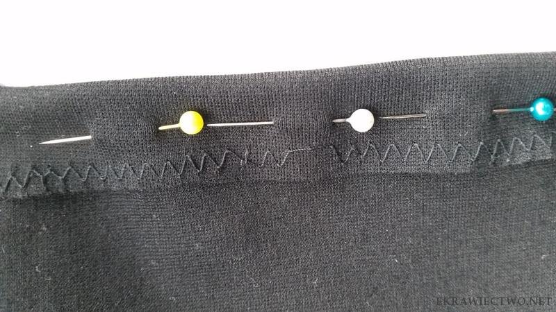

Zmierzyłam, odcięłam, chciałam przeszyć brzeg zygzakiem i zaczęły się schody. Mianowicie zygzak nie jest równy, nie żeby mi to przeszkadzało, ale chyba tak nie powinno być (efekt na zdjęciu). No i kolejny problem to, że materiał jest rozciągliwy, więc chyba nie mogę go zszyć tak zwyczajnie, powinnam go rozciągać? i czy szew powinien być rzadszy czy gęstszy?
Troche Ci zyg zag puścił ale nie wydaje mi sie zeby ten material mial się pruć jakos strasznie co do obszywania nie wiem jaka masz maszynę wiec sa różne opcje co do elastycznych materiałów - szyjesz szwem elastycznym jaki Ci dali w maszynie jak nie masz to ustawiasz zygzag wąsko (szer. 0,5-1mm dl. 3-4mm)albo jest jeszcze podwójna igła która robi Ci na prawej stronie materiału stebnówkę a na lewej zygzag no i może jeszcze jedna rada jak to elastyczny material to nie naciagaj go przy szyciu bo zrobi sie falbanka . Jak potrzebujesz jeszcze pomocy to pisz
