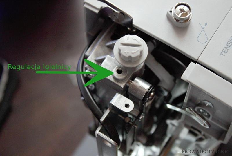

Zapytałem i sam sobie odpowiadam
![]() ![]() Dla innych jest to śrubka imbus rozmiar 2. --- Ostatnio edytowane 2016-04-09 14:48:50 przez pueblo --- |

Teraz skrajnie skręciłem regulator obrotów ale ciągle jest to wysokie tempo. Pozycje igły względem płytki ściegowej pokazałem na ostatnim filmiku. Regulacje igielnicy już znalazłem, ustawiłem i jest w pytę. |
