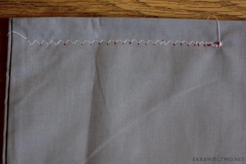

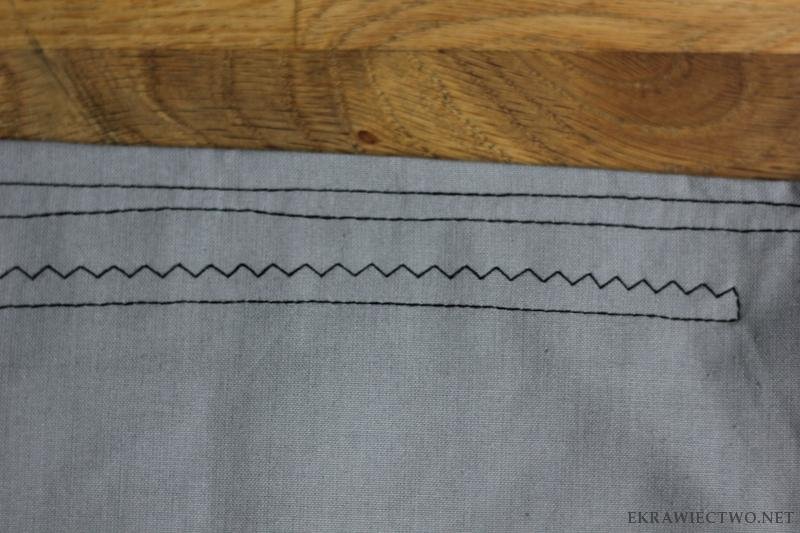

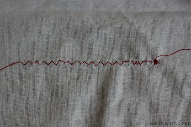

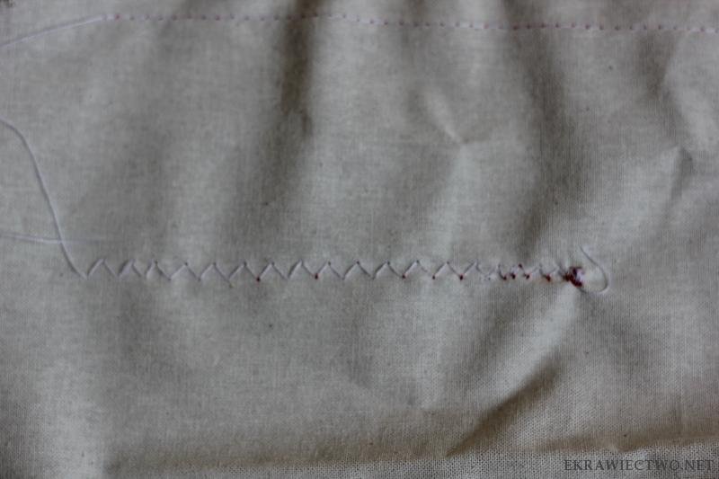

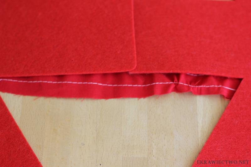

Dzień dobry, dziękuję za przyjęcie na forum. Odnalazłam to miejsce szukając rozwiązania problemu i stąd moja rejestracja. Szyję od kilku miesięcy, więc moja wiedza jest niewielka. Mam maszynę Silvercrest i jak do tej pory spisywała się świetnie. Od weekendu męczę się z nią okrutnie i nie potrafię sobie pomóc. Maszyna szyje dobrze po czym zaczyna marszczyć materiał. Zaczęłam od wyczyszczenia i naoliwienia(bębenek, chwytacz, pierścień, płytka ściegowa rozkręcona, talerzyki napinacza górnej wyczyszczone wsunięciem szmatki) Zmieniałam ustawienia, kręciłam napinaczem dolnej nitki w bębenku. Nitka zakładana przy podniesionej stopce, bębenek zawiszony swobodnie opuszcza się o ok. 10 cm. Przeszukałam fora i nie znalazłam podpowiedzi. Nie mam juz pomysłów. Szyje kawałek dobrze, po czym zaczyna marszczyć albo szyć w miejscu. Czy bardziej doświadczeni użytkownicy mogą mi coś podpowiedzieć.

Patrząc na zdjęcie zygzaka powiedziałabym, że naprężenie nici szwankuje.. albo górna nić jest źle nawleczona.. to tak skupiając się na użytkowniku, a nie na wadzie maszyny --- Ostatnio edytowane 2016-04-20 18:51:32 przez TheTutuOwl --- ________________________________________________________

Dziękuję za pomoc. Na rozwiązanie naprowadziła mnie pętelka nici górnej od spodu materiału, powstawała co jakiś czas i była róznej wielkości, aż w końcu tworzyła supeł i maszyna szyła w miejscu. Wina po moejej stronie, gdzyż wielokrotnie igła uderzyłą tak mocno w płytkę ściegową, że aż powstały w niej rowki i zadziory, które to łapały, zahaczały nitkę. Charakterystyczne, ze właśnie na powstałej pętelce nić była nierówna, taka nadszarpnięta. Wyjęłam płytkę, wyszlifowałam wewnątrz szlifierką do paznokci oraz wodnym papierem do reflektorów i działa
