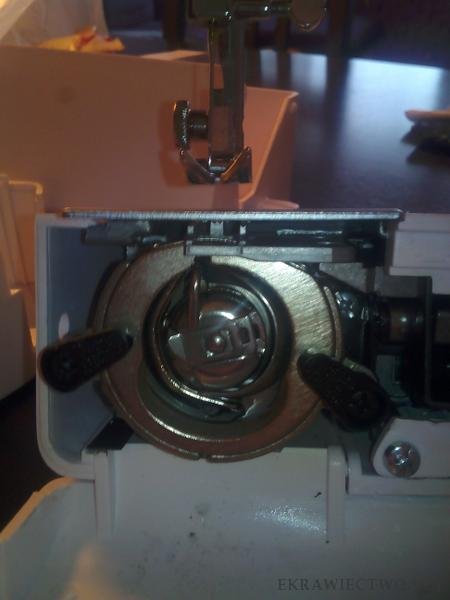

Szyłam sobie spokojnie (obrzucałam bawełnę) moim Łucznikiem (Zofia 2015) i nagle bum - koniec szycia. Objawy:
- ząbki transportera "opadnięte" poniżej płytki (i nic nie da się zrobić! Regulacja wysokości transportera nie działa, nic się nie zmienia),
- koło kręci "do połowy", tj. igła nie dochodzi do płytki ani niżej.
Nie mam pojęcia, co jest grane z tym transporterem. Jak dochodzę kołem do oporu, ząbki lekko się przesuwają, jakby coś ewidentnie było zablokowane.
Da się palcem podnosić te ząbki od dołu, ale brakuje "czegoś" (?), co by samo je trzymało w tej pozycji.
Czy ktoś może mi coś poradzić? Będę ogromnie wdzięczna.
Na zdjęciu widać, jak to wygląda.

KotFIlemon, znowu my obie w wątku o problemach ;) ja się jeszcze nie poddaję - już trochę poszyłam, no i widzę, że dużo problemów przez brak wiedzy i doświadczenia.
Ale teraz naprawdę mam kłopot z tym transporterem, żadnych nitek tam nie ma, wszystko wygląda ok, tylko właśnie jest opadnięty :/

Z samego zdjęcia nic nie mozna wywnioskować.Trzeba nagrac film i pokazać jak zachowuje się transport.
Zawsze powtarzam żeby podczas nagrywania wszystko powinno poruszać się baaaaaaaaaaardzo powoli,wtedy można coś zaobserwowac.
