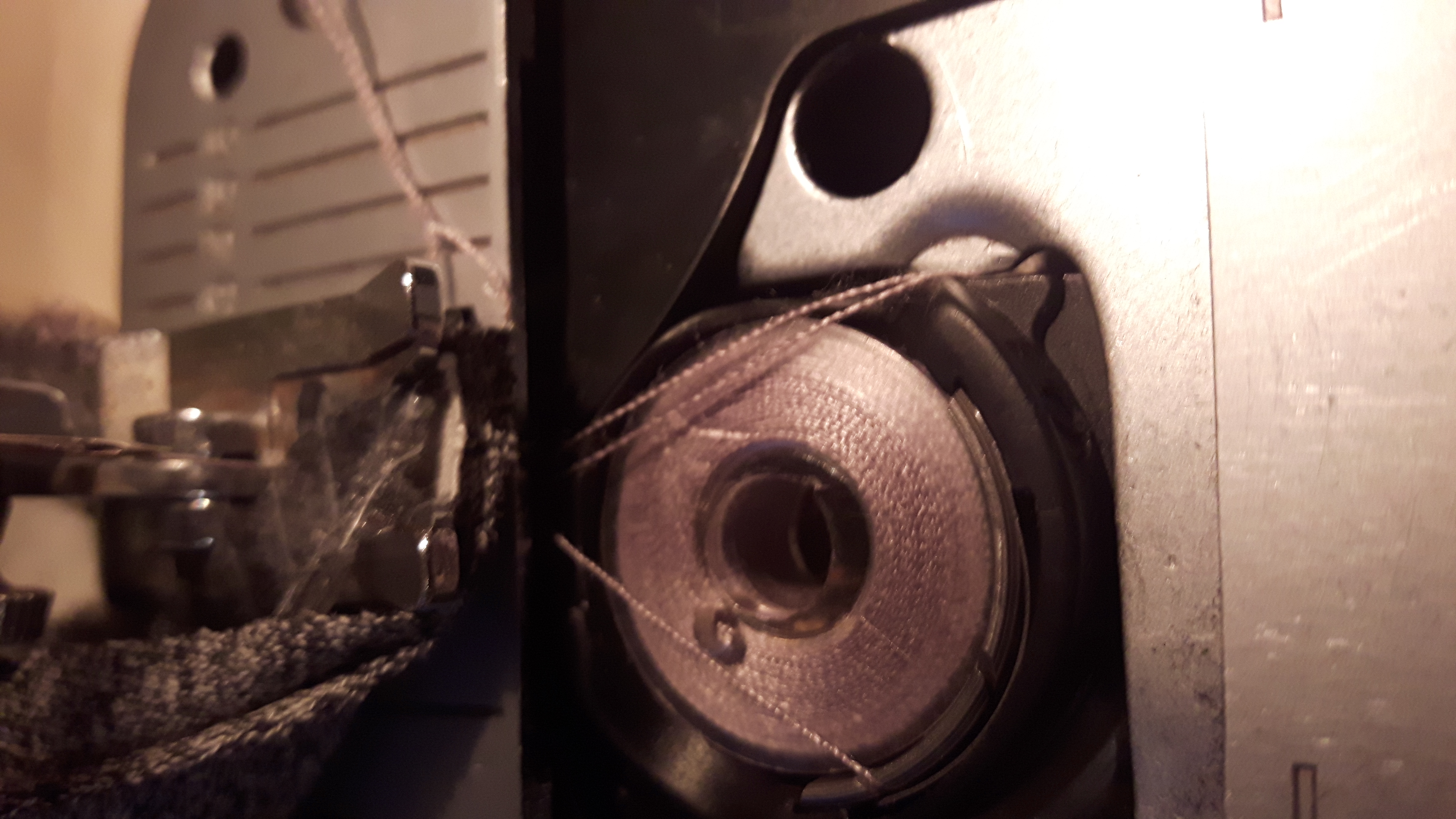

Witam, mam duży problem z moją maszyną - (Łucznik ma przeszło 20 lat, bębenek zakłada się płasko, jest czarny plastikowy) a mianowicie zapada mi się bębenek przy szyciu nawet jak bardzo powoli szyję prostym ściegiem, nitka okręca się wokół bębenka i blokuje dalsze szycie, czy taką usterkę można samemu w domu naprawić ? proszę o poradę

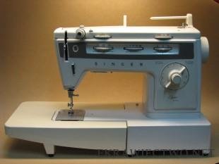

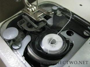

Ta maszyna i bębenek na zał. zd. to identyczne jaka posiadam ta nitka o której pisałam plącze się wokół bębenka i blokuje szycie proszę o pomoc
Nitka owija bębenek, podrywa do góry i przestawia, i wtedy bębenek wpada do środka, tak? Czy włożyłaś go maszyny zgodnie z instrukcją i zamocowałaś?
I czy górna nitka jest prawidłowo włożona między talerzyki i prawidłowo naprężona - jak opuścisz stopkę to nitka stawia lekki opór przy ciągnięciu, czy możesz ją swobodnie ciągnąć?
(Wiesz, że górną nitkę prowadzi się przy podniesionej stopce, prawda? A szyje przy opuszczonej oczywiście).
"Czy włożyłaś go maszyny zgodnie z instrukcją i zamocowałaś? " tak po prostu go włożyłam zamocowany jest po prawej stronie taką "blaszką"
Po lewej stronie też jest blaszka, która mocuje bębenek.

Igła. Może winna jest igła?
Bębenek już nie wpada do środka?
Jednak dokładnie sprawdziłabym wszystko co związane z górną nitką - od prawidłowego jej zakładania /stopka w górę!/ i prawidłowego przebiegu do sprawdzenia naprężacza.
