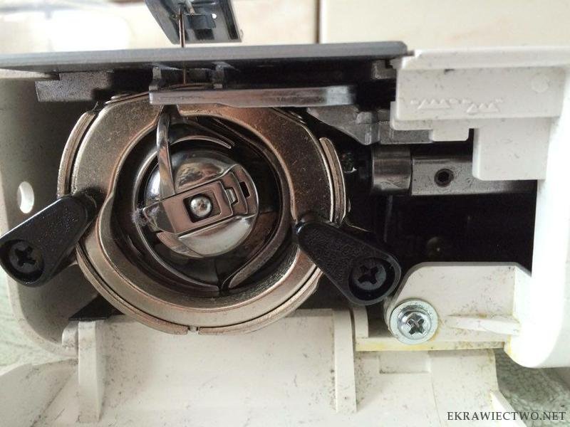

Jak w tytule - mam problem z opuszczeniem ząbków transportera w maszynie Janome e1015. Czy jest to w ogóle możliwe w tym modelu? Na zdjęciu widać symbole opuszczenia ząbków, ale nie potrafię dojść do tego, w jaki sposób to zrobić. Może trzeba dokupić jakąś część? Będę ogromnie wdzięczna za pomoc. Pozdrawiam |

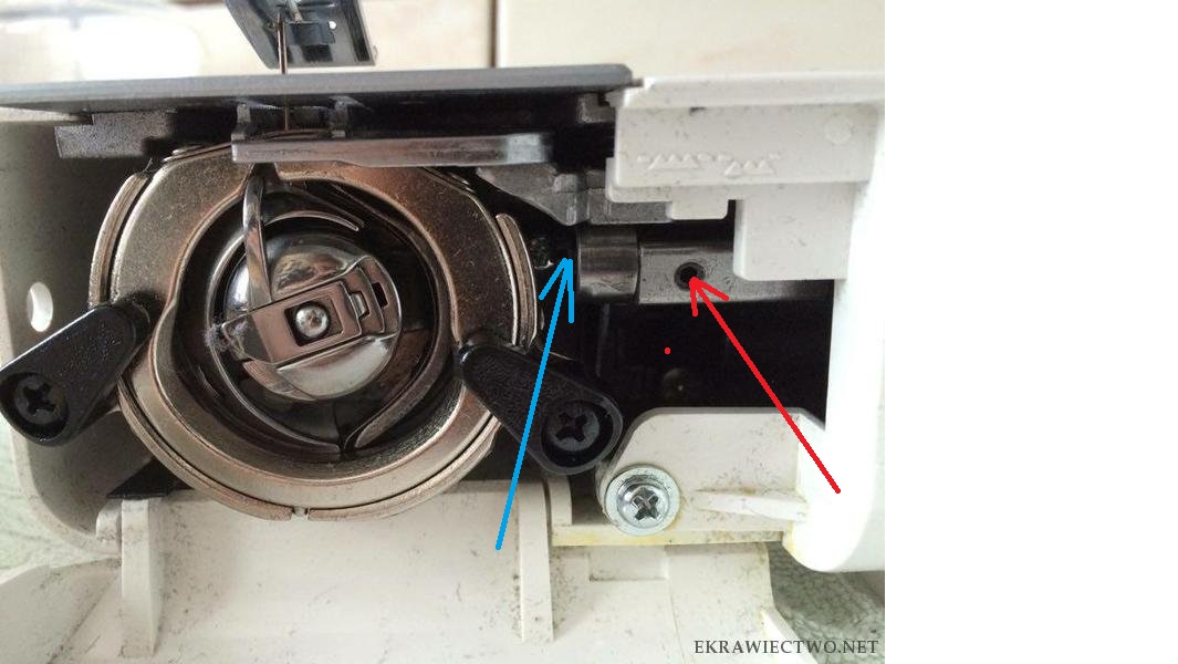

Witam.
Myślę że może trzeba poluzować śrubkę za pomocą kluczyka imbusowego (strzałka czerwona ) następnie obrócić śrubę mimośród (strzałka niebieska ) w kierunku w którym ząbki ze swojego najwyższego położenia nad płytką ściegową opadną około 1 mm poniżej górnej powierzchni płytki ściegowej.W tym momencie dokręcić śrubkę imbusową i kręcąc ręcznie głównym kołem maszyny sprawdzić czy transport nie zaczepia o inne części maszyny itp. |
