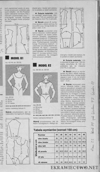

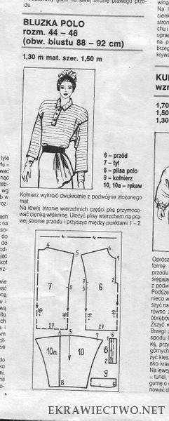

 Albo mogą być - skoro to dzianina - długie, obszerne górą i obcisłe na dole, żeby się trzymały na przedramionach po podciągnięciu. Nie wiem, jakie było życzenie klientki... Sama główka może być takim łagodnym, płytkim łukiem, jak w bluzkach polo z opuszczonymi ramionami - jeśli są opuszczone - lub poprowadzona nieco głębiej wysklepionym łukiem, jeśli ramiona są wąskie. Nie ma sensu kombinować z wymyślnymi formami główki, kiedy można załatwić sprawę prostą formą. Trzeba tylko pamiętać, żeby tył - od szczytu główki do pachy - był nieco dłuższym łukiem, niżeli przód. Ale niedużo, ze 2-3 cm. Chyba, że kobieta ma jakąś specyficzną budowę. No i przód musi mieć ciutkę bardziej wgłębiony podkrój pachy. Przyjrzyj się rysunkowi formy rękawa do body bez kaptura: przód od szczytu główki do pachy jest odrobinkę bardziej wgłębiony, niż tył. Pokaż fotkę tej tuniki, to coś bliższego doradzimy. ________________________________________________________
