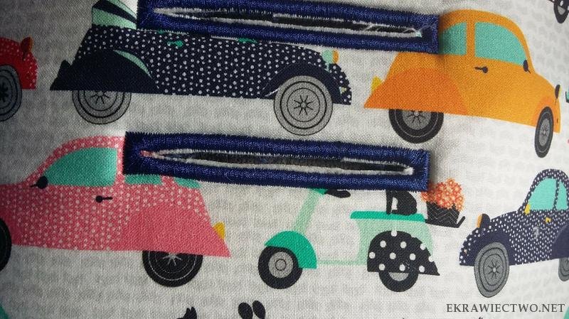

Szyję swojemu dziecku wkładkę do wózka i utknęłam na obszywaniu dziurek.
Przetestowałam kilka pomysłów jak obszyć dziurkę i nie mogę niestety uzyskać zadowalającego efektu.
Maszyna na której szyję to Janome QXL605 - mam stopkę do obszywania guzików ale niestety dziurka na pasy jest kilkukrotnie większa - a poza tym na maszynie przy obszywaniu dziurek nie można ustawić by ścieg był szeroki.
Dziewczyny, może ktoś podpowie jak uzyskać doskonały efekt? Jakiś tutorial? Specjalna stopka, technika?
Jedna z firm mająca w ofercie wkładki robi to tak jak na zdjęciu (długość kilka cm, szerokość ściegu jakieś 4-5 mm) - jak uzyskać taki efekt?
A może to jest na jakiejś hafciarce zrobione? Nawet zleciłabym by ktoś mi tak obszył ale nie wiem gdzie, co i jak.

Już spróbowałam tak zrobić i przy dużej dziurce trochę mi się na razie rozjeżdża - pewnie kwestia wprawy ;)
A jakieś pomysły jak to się robi w wersji "profi"?? (to ze zdjęcia)
Możesz ewentualnie ręcznie spróbować
Ta dziurka na zdjęciu które wstawiłaś wygląda ,że jest zrobiona hafciarką.
Poszukałam trochę na necie i znalazłam filmiki na hasło "dziurkarka" - prawdopodobnie to taką maszyną robi się profesjonalnie.
