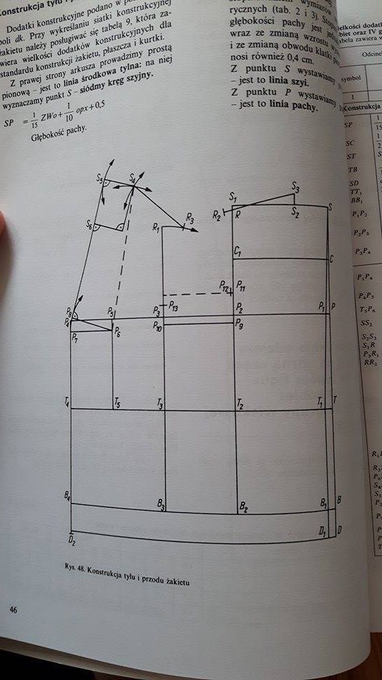

Dzień dobry. Mam problem, uczyłam się konstrukcji wg. Parafianowicza, jednak jest tam konstrukcja z zaszewką piersiową, ale w obecnym modelu nie wychodzi zaszewka piersiowa. ;/ I nie mam pojęcia jak to stworzyć,żeby bez zaszewki piersiowej (obraz 1 )przenieść podkrój szyi przodu na równi z reszta bluzki ![]() ![]() --- Ostatnio edytowane 2016-07-14 12:05:40 przez Magdalena201 --- ________________________________________________________

![]() żeby przenieść zaszewkę piersiową do boku najpierw rozdziel tył od przodu. Odcinek P10- P9 podziel na pół+ 2 cm w stronę tyłu, tzn. przód ma być szerszy o 2 cm i wyrysuj linię od poziomu P do B. Potem przyłóż linijkę wzdłuż linii P8-P6 i przedłuż do linii boku. Następnie formię papierową przetnij wzdłuż nowo powstałej linii do pkt P6. Zamknij zaszewkę P7-P8 i wtedy wyrówna się linia D2-S5. Nie zrozumiałam, czy chodzi o likwidację zaszewki zupełnie, ale jeżeli tak, to po przeniesieniu zaszewki do boku trzeba przemodelować podkrój pachy przodu. Nie da się tego obrazowo opisać, lepiej rozrysować. Jeżeli potrzeba to napisz ![]() |
![]() Zaszewka piersiowa jest: to punkty P8, P7 i P6. Pod rysunkiem jest napisane, że to konstrukcja tyłu i przodu żakietu. Chcesz konstruować bluzkę czy żakiet? W sumie to nie rozumiem Twojego problemu. Uczę się dopiero konstrukcji. Ale może znajdzie się ktoś kto zna się lepiej, opisz problem dokładniej. --- Ostatnio edytowane 2016-07-14 14:03:17 przez Fides --- --- Ostatnio edytowane 2016-07-14 14:05:53 przez Fides --- |

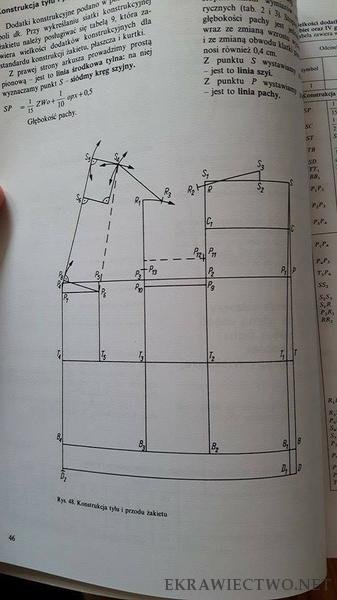

Problemem nie jest przeniesienie zaszewki, problem tkwi w tym, że tej zaszewki ni jak nie ma. nie wychodzi z obliczeń, wiec skoro jej nie ma, to jak to ogarnąć?
W związku z tym zrobiłam przymiarkę, narysowałam na oko, bez zaszewki piersiowej, i przy przymiarce rzeczywiście wyszło, że zaszewka piersiowa nie jest potrzebna ;/ Ale konstrukcyjnie nie wiem jak to ogarnąć ![]() ________________________________________________________
chodzi o to, że punkt p6 wychodzi nad a nie pod punktem P5, więc mam problem z przeniesiem. O )

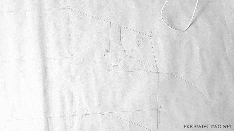

Dodałam foto tego co mi wyszło --- Ostatnio edytowane 2016-07-14 22:13:33 przez Magdalena201 --- ________________________________________________________

Aby uzyskać punkt P6 potrzebne są dwa pomiary. Załóżmy taką sytuację, pomiar odjemnika jest w prawidłowy, ale talia jest wyznaczona w złym miejscu, wtedy odjemna jest większa, co ma wpływ na różnicę i na umiejscowienie P6. Widziałam Twoje zdjęcie w bluzce z miśkami edit: w szopy ; )(jest w galerii) i na tej podstawie myślę, że źle się zmierzyłaś. Wykonałabym ponownie pomiar łuków. Dobrze oznaczyła talię, przywiązała tam tasiemkę. Stań przed lustrem i spójrz na siebie, gdzie masz szczyt biustu, gdzie talię. /Foto straszne. Słaba jakość i w sumie mało obejmuje z rysunku konstrukcji./ --- Ostatnio edytowane 2016-07-15 13:36:34 przez Fides --- |
