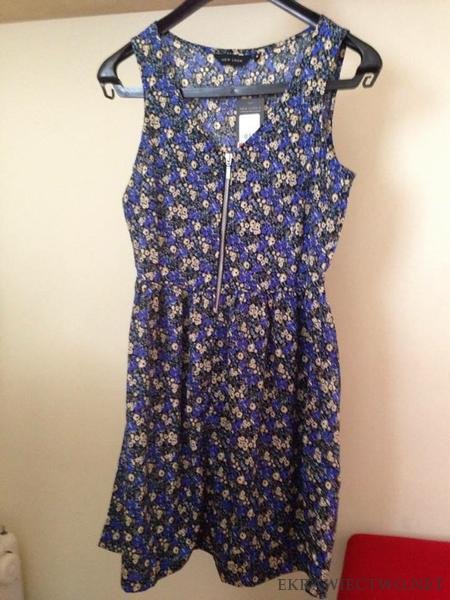

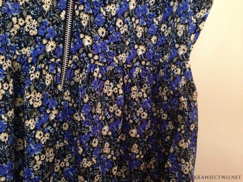

![]() Swoją przygodę z szyciem dopiero zaczynam. Najpierw postawiłam co prawda na przeróbki, których mam masę, bo jestem dość niską i szczupłą osobą. Zatem każdy niemalże ciuch nadaje się do przeróbki... Do tej pory robiła to moja kuzynka, ale dzieli nas spory dystans, poza tym urodziło jej się 3 dziecko, więc pora zacząc samodzielnie się tym zajmować ! ![]() Pierwsze z moich pytań, które do Was skieruję, z nadzieją pomocy to: Jak zwęzić taką sukienkę? Jest ona lekko marszczona, zbierana(nie znam jeszcze określenia fachowego). Czy muszę rozpruwać ją całą, czy wystarczy, że przeszyję ściegiem, odetnę tamtą część i zafastryguję? Pytanie może banalne, ale od czegoś trzeba zacząć :P pozdrawiam i mam nadzieję, że pomożecie ![]() Buziaki, Iga |
Odprułabym dół nie ruszając tak po 1-1,5cm od zamka, górę zwęziła po bokach i doszyła dół marszcząc go ciut bardziej, tak żeby pasował do góry. Nawet początkująca osoba powinna dać radę.
Nie wiem czy to wystarczający opis, jak coś to mogę spróbować bardziej szczegółowo spróbować. ________________________________________________________

wielkie dzięki, chodziło mi tylko o potwierdzenie mojego toku myślenia, ale uwaga o pozostawieniu zamka równie cenna <3 Jeszcze jedno mam pytanko-gdybym zdecydowała się nieco skrócić, to chyba też lepiej w tym miejscu odprucia? mówię o dole. Dzięki ![]() Iga |
musialabys wtedy podpruc zamek
normalnie od dolu skroc ________________________________________________________
