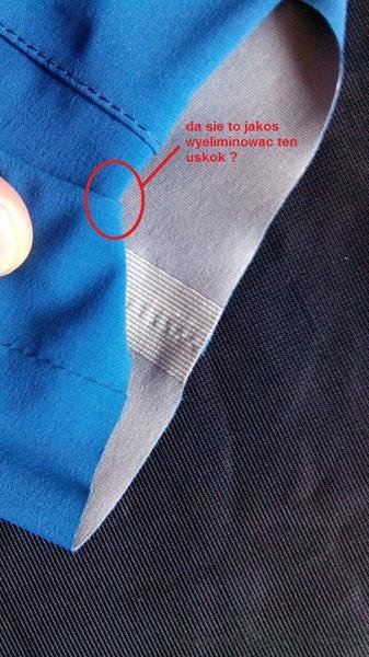

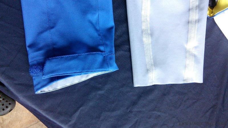

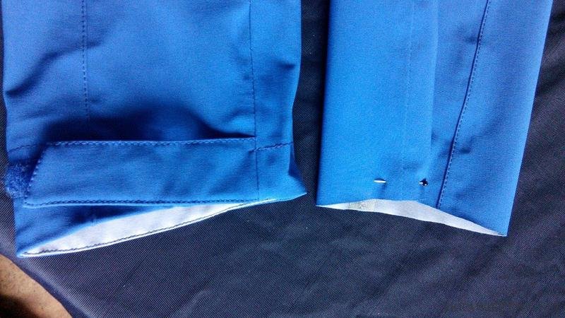

kurtka jednopowlokowa. material to oddychajaca dosc cienka i elastyczna membrana, ale lekko rozciagliwa podobnie jak stretch.

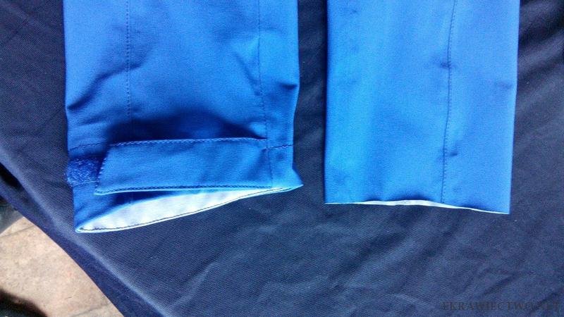

ucialem mankiety wraz z paskami, ktore umozliwialy regulacje ich obwodu / zwezenie. jako, ze paski byly na rzepy i przeszkadzaly w uzytkowaniu (dosc czesto o cos haczyly) postanowilem, ze nie bede ich wszywal.
kroj jest "blisko ciala" rekawy sa w miare waskie, z prob wynika, ze jedna ok 15-20 mm zakladka powinna spododowac, ze mankiet bedzie wystarczajaco waski i zatrzyma sie u nasady kciuka kiedy rece beda opuszczone. moglbym ja wykonac na tylnej niewidocznej z frontu czesci rekawa. a moze lepiej zrobic dwie wezsze zakladki ?
zastanawiam sie tylko jakie wybrac rozwiazanie:
1 obrzucic zygzakiem krawedz rekawow, raz podwinac, zaprasowac i zszyc ok 5-8 mm od krawedzi ?
2 podwinac podwojnie rekaw i zszyc ? obawiam sie, ze przez to moze sie stworzyc "efekt lassa" podobnie jak w nogawkach jeansow..
3 czy przed wywinieciem mankietow zostawic naturalne po zakladce wciecie czy sciagnac na sile krawedz do krawedzi ? wtedy niejako zakladka bylaby "mocniej" wymuszona w rekawie
3 ewnt moze jakies inne pomysly ?

zalaczylem tez obiecane wczesniej fotografie

Uprzedzam. Ta tkanina szyje się fatalnie na domowych maszynach, jak został Ci kawałek uciętego rękawa to pokombinuj z igłami i ustawieniami. Jeżeli chodzi o ten "uskok" to zwyczajnie zszyj zakładkę na takiej długości aby szew kończył się powyżej szwu podwinięcia i rozłóż zapasy tworząc coś w rodzaju kontrafałdy. Obrzucanie zapasów zygzakiem raczej źle będzie wyglądało lepiej podwinąć na dwa razy.

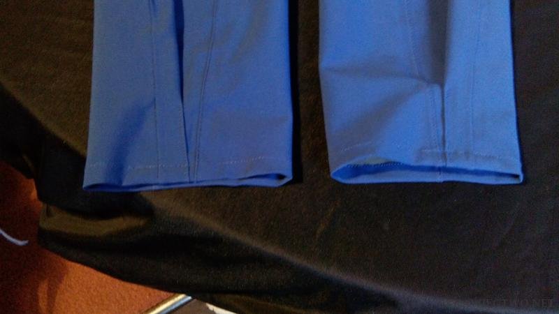

wlasnie probowalem kontrafaldy... wczesniej musialem sprawdzic jak to wyglada :)
https://4.bp.blogspot.com/-QCDimNKpnMw/UP1T5BiFHiI/AAAAAAAADkc/hXuOZ2bsyv4/s1600/o-matic.jpg

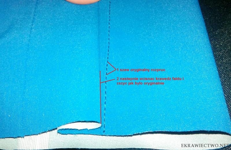

i odnosze wrazenie, ze jedna szersza falda bardziej naturalnie i ladniej wymusi układanie sie materiału w zakład na wiekszej dlugosci rekawa niż dwie.
dodatkowo pomyslalem, zeby zaklad wszyc w rozpruty oryginalny szew..
szczegoly na ponizszym rysunku.. ma to sens ?? wg mnie bedzie b.estetycznie.

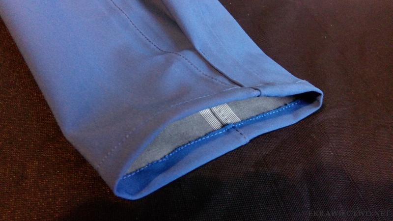

jeszcze jedna kwestia - jak usunac tasme podklejajaca szwy, ktora zapewnia wodoodpornosc ?
przy dwukrotnym podwinieciu bedzie dosc "grubo"

Sens ma każde działanie, króre przynosi zamierzony efekt. Nie wiem jak usunąć taśmę, może podgrzać suszarką?
Taśma jest naklejana w potwornie dużej temperaturze (o ile dobrze pamiętam to 500-600 stopni C), jeśli jest dobrze naklejona to jej nie zdejmiesz . Możesz jedynie próbować podważyć paznokciem róg i może się uda zerwać ją ale to chyba nie da efektu o jaki zabiegasz.

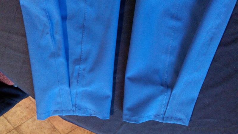

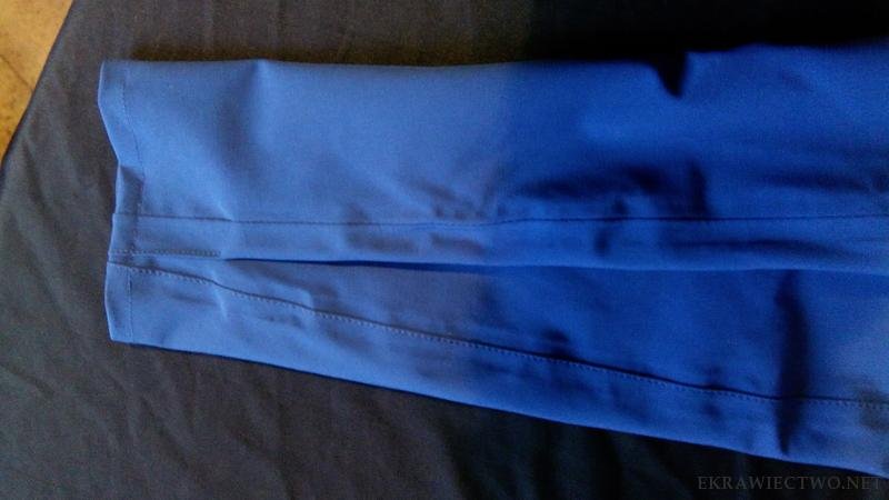

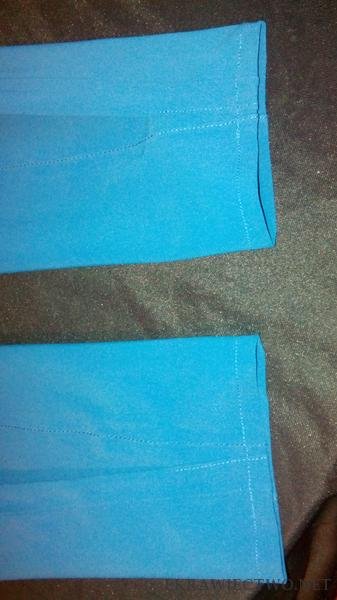

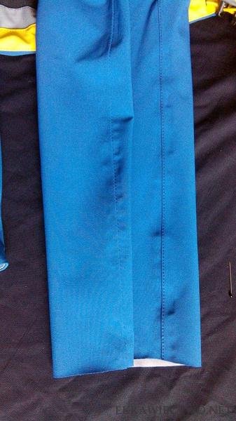

serdecznie dziękuje za pomoc. rękawy dawno zrobione, ale załączam zdjęcia :)
ze swoich prac jestem zadowolony jeśli chodzi o "noszenie", ale już mniej mając na uwadze układanie się rekawa. no nic już niech tak zostanie - jest i tak lepiej niz było :)

być może kobiece oko zrażą pofałdowania na rękawach, ale niestety membran się nie prasuje. na szczęście w rzeczywistości po założeniu kurtki nie są widoczne.
