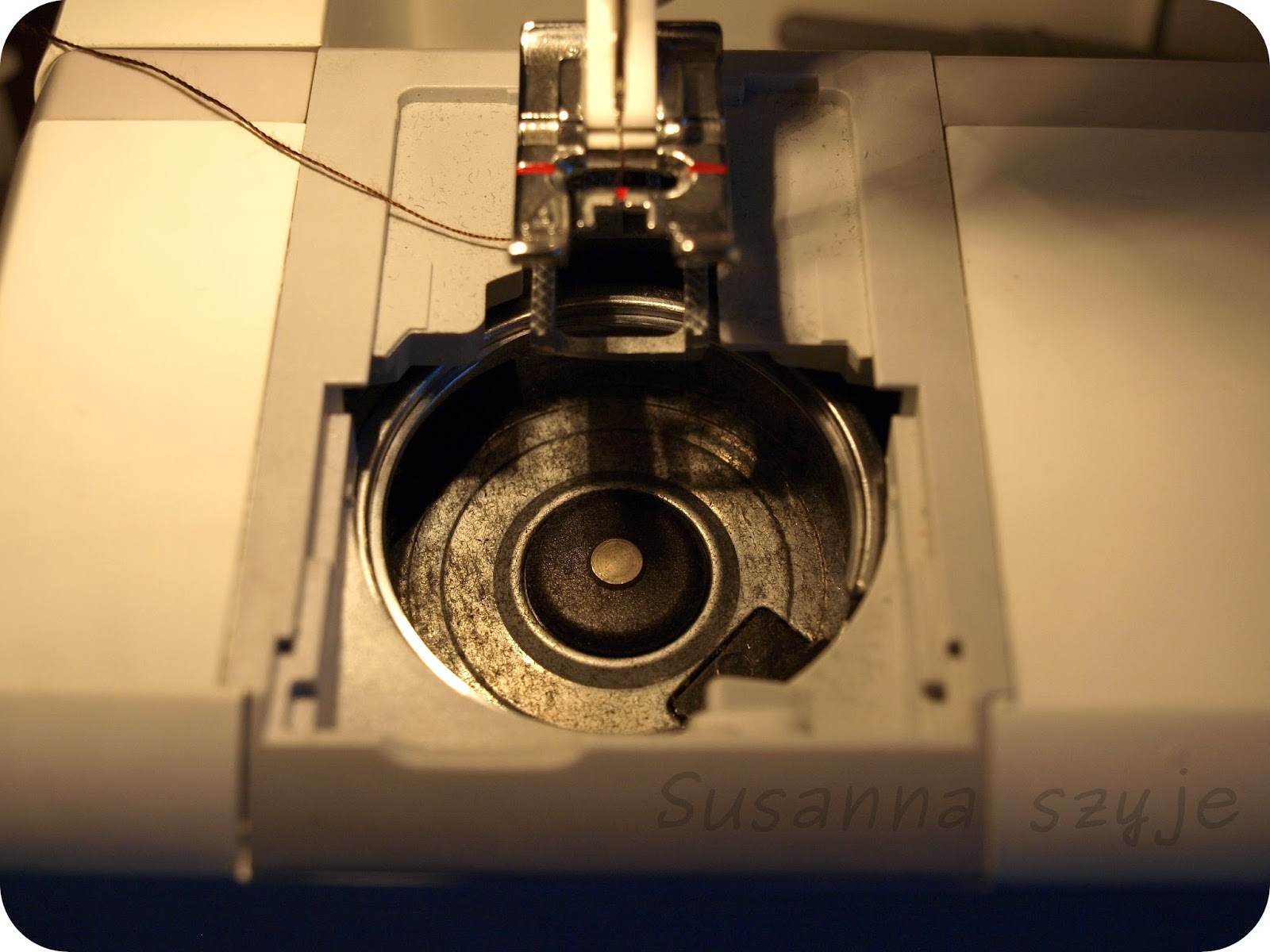

Mam husqvarnę viking i prócz śrub są zatrzaski. Nie wiem jak w Redstar ale trzeba być ostrożnym żeby ich nie połamać. Obudowę zdejmuje się trudno. W Vikingach płytka ściegowa nie jest przykręcana, ma takie jakby dwa "ubytki"/miejsca w które wkłada się specjalną końcówkę (jest dołączona do pędzelka do czyszczenia) i tylko lekko przesuwa - wówczas płytkę można bez problemu zdjąć.
TUTAJ zdjęcie bez płytki ściegowej. ________________________________________________________
