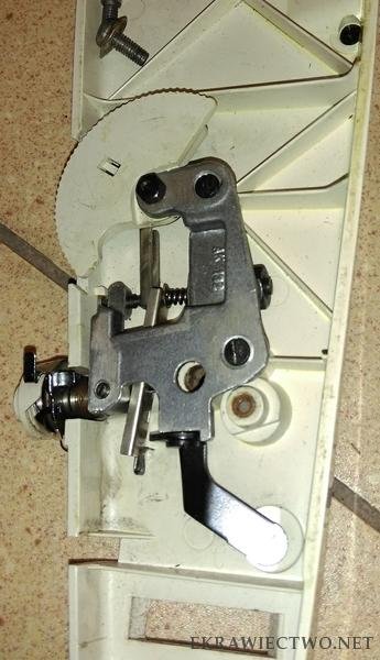

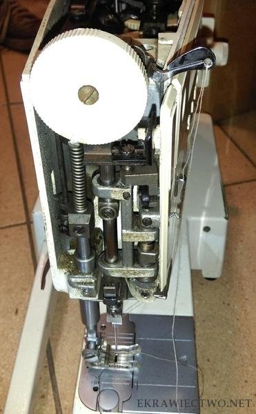

W Singerach i Łucznikach klasy 800 nie wystarczy złożyć naprężacza, konieczna jest kilku etapowa dość uciążliwa regulacja. Na odległość może być ciężko doradzać, ale jest to możliwe w przypadku wykonania zdjęć z widocznymi szczegółami naprężacza i mechanizmu naprężacza znajdującego się w pokrywie górnej maszyny. Regulacją objęte są naprężacz, w/w mechanizm naprężacza i mechanizm podnoszenia stopki (po zdjęciu pokrywy przedniej).
Zdjęcia mechanizmu naprężacza i mechanizmu podnoszenia stopki. Jeśli coś trzeba uszczegółowić to pstryknę dodatkowe.
mechanizm pondoszenia stopki mechanizm naprężacza

1./ Pokrętło wyboru naprężenia ma poruszać się płynnie, bez luzów i zacięć.
Regulacja : zdejmujemy górną pokrywę, w osi pokrętła znajduje się wkręt regulacyjny z nakrętką zabezpieczającą (zdjęcie 2). Luzujemy nakrętkę, kręcąc wkrętem ustawiamy prawidłową pracę pokrętła, dokręcamy nakrętkę i montujemy pokrywę na maszynie.
2./ Przy podniesionej stopce musi być zwalniane naprężenie na naprężaczu w każdym zakresie na pokrętle wyboru naprężenia od (0 do 9), a przy opuszczonej stopce zwolnienie naprężenia tylko w położeniu 0 na pokrętle.
Regulacja : Zdejmujemy pokrywę przednią, z tyłu na lewo za trzpieniem stopki znajduje się pionowo pręt, na dole ma założony pierścień, jest przytwierdzony do pręta wkrętem. Luzujemy wkręt, przesuwamy po pręcie pierścień i dokręcamy wkręt - czynność powtarzany do czasu uzyskania prawidłowego zwalniania naprężania j/w, przykręcamy pokrywę przednią.
Naprężenia na pręcie mogą zmusić do kilkukrotnego odkręcania i przykręcania pokrywy górnej.
3./ Zdejmujemy pokrywę górną, pokrętło ustawiamy na 9, w tym położeniu muszą być idealnie równolegle względem siebie dwie podłużne blaszki/prowadniki ściskane z obu stron 2 wkrętami regulacyjnymi (zdjęcie 2).
Regulacja : pokrętło w pozycji 9 zasłania blaszki, dlatego odkręcamy 2 wkręty mocujące mechanizm do pokrywy, odwracamy mechanizm i sprawdzamy równoległość blaszek. Równoległość blaszek ustawiamy jednym z w/w wkrętów regulacyjnych, tym krótszym bez sprężynki. Przykręcamy mechanizm do pokrywy, a tą do maszyny.

4./ Ważnym parametrem jest naprężenie wstępne.
Regulacja : Stopka podniesiona do góry, pokrętło naprężacza ustawione na 0, odkręcamy zewnętrzną nakrętkę na naprężaczu aby zdjęć plastykową osłonkę. Odchylamy wyprofilowaną blaszkę prowadnika nici, za nią znajduje się nakrętka regulacyjna. Kręcimy nakrętką regulacyjną tak aby uzyskać odległość 1,5 mm pomiędzy najgrubszą częścią nakrętki, a krawędziami zewnętrznego talerzyka. Skręcamy naprężacz w odwrotnej kolejności.
5./ Na tym etapie, jeżeli była konieczność wykonania regulacji z w/w punktów, to istnieje możliwość poprawnego działania naprężacza, sprawdzamy to. Jeżeli naprężenia nici nie są poprawne to przystępujemy do regulacji naprężenia.
Regulacja : wkręt regulacyjny naprężania nici jest widoczny na 2 zdjęciu, to ten dłuższy ze sprężynką, regulację przeprowadzamy przy ustawieniu pokrętła na wartość pomiędzy 4 a 5, luzujemy nakrętkę zabezpieczającą kręcimy wkrętem i dokręcamy nakrętkę zabezpieczającą.
Poprawna regulacja wymaga doświadczenia, wyczucia lub narzędzi pomiarowych lub prób i błędów. Jako punkt odniesienia podam dane serwisowe : Pokrętło ustawione na 4,5 przewlekamy nić przez naprężacz, kierujemy nić w dół zaczepiamy ją o prowadnik, kierujemy w górę i dokonujemy pomiaru. Podciągając nić z jednostajną prędkością na odcinku 30 cm w czasie 10 sekund przykładana siła ma wynosić pomiędzy 140 a 180 gram.
Jak podałem można zastosować metodę prób i błędów, można też zastosować np. elektroniczną wagę wędkarską i podciągając nić obserwować wskazania na wyświetlaczu.
Zastosowanie się do powyższych punktów koniecznie w podanej kolejności, przeważnie kończy regulację, ale czasami trafi się wredna maszyna wymagająca bardziej szczegółowej regulacji lub improwizacji, jak tak się stanie będziemy drążyć temat.

Naprężacz ustawiony. Jestem pod wielkim wrażeniem wiedzy. Bogdan, skąd dokładne dane dotyczące naciągu nici w konkretnych nastawach ? Praktyka czy jakieś tajemne księgi?
W moim przypadku problemem okazało się brak równoległości dwóch prowadników, o których piszesz w pkt.3.
Całkowicie pominąłem pkt. 2. ponieważ synchronizacja mechanizmu podnoszenia stopki z mechanizmem naprężacza wydawała mi się prawidłowa. Przez nieprawidłowe ustawienie tych dwóch prowadników naprężacz na wysokich nastawach 7,8,9 praktycznie blokował talerzyki naprężacza. Praktycznie po regulacji wg. pkt.3. naprężacz w miarę poprawnie działał. Drobne korekty wg. dalszych punktów i voilà.
