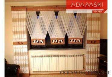

Czy wie ktoś może jak uszyć tę o to firankę ? |
To wygląda trochę jak panel tylko z dwóch kawałków firany, na których robi się zakładki i układa po skosie. Górę przyszywa się do górnej "listwy" z materiału a do dołu doszywa się drugiego kawałka tkaniny. W sumie nie takie trudne tylko zakładki trzeba zrobić równo i równo zaprasować. ________________________________________________________

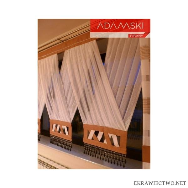

Akurat w tym modelu zakładki nie są zaprasowane(foto). Problem polega na tym że nie wiadomo jak ten skos wyznaczyć ile fałd ułożyć na jaką szerokość góry i czy na dole ma być równo dół z zakładkami czy mały odstęp,(2foto). Gdy skos jest zły firana się skręca.
