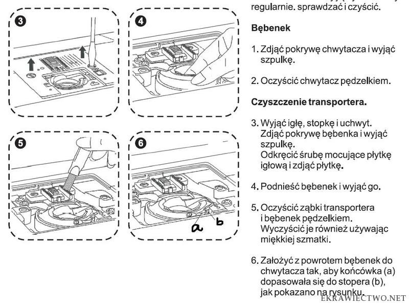

Bębenek nie powinien być przykręcony. Powinien się za to zatrzymywać na stoperze - blokadzie, nie może przeskakiwać za blokadę. Do bębenka wkłada się szpuleczkę z nawiniętą nitką - nitka dolna.

Dziękuję za odpowiedź. Zrobiłam tak jak napisałaś. Próbowałam też regulować naprężenie nitki górnej. To też nie pomaga. Bębenek ze szpulką w trakcie próby szycia hałasuje, a po chwili igła blokuje się jakby na bębenku. Mimo tego, że wszystko jest zamontowane zgodnie z instrukcją. Dlatego też pytałam czy bębenek powinien być przykręcony, bo mam wrażenie, że mój jakby wyskakuje lekko do góry :-/ Trudno to opisać. To wygląda jakby igła się na nim opierała a jego drugi koniec unosił się delikatnie do góry.
Trzeba wyjąć i obejrzeć bębenek. I sprawdzić, czy bębenek jest podziurawiony przez igłę. Czy ma jakieś zadziory. Jeśli ma, to górna nitka będzie się zaczepiała o bębenek i będzie go podnosić do góry.
