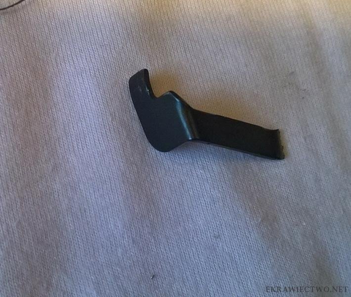

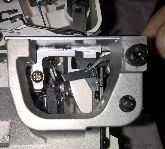

2016-11-02 21:24:51 proszę o pomoc w identyfikacji nazwy lub nr katalogowego części do owerlok singer 14sh754
witam
Zaczynam przygodę z tym forum od prośby, gdyż uśmierciłem overloka 14sh754, którego nabyłem bez gwarancji - niestety ![]() Może ktoś się orientuje jak nazywa się część z dołączonych zdjęć. Na drugim zdjęciu trzymam wyłamaną blaszkę w jej oryginalnym miejscu. Proszę o jakiekolwiek sugestie bo nie umiem się dogadać z serwisem przez telefon nie znając nazwy ani nr katalogowego. wspomnianej części. dziękuję i pozdrawiam |

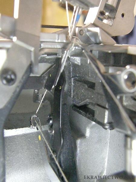

Witaj,
Zajrzałam tu i tam. Zajrzyj na tę stronę. Na rysunku część 40 - Needle guard (front) for overedge needle - Parts #: 550432 czyli wg tłumacza google: "Osłona igły (przód) overedge igły" numer 550432. Dodałam zdjęcie: Na zdjęciu ta osłona ma numer 1. Numerem 2 oznaczyłam osłonę igły (tył). Pomiędzy osłonami widać igły : ) I proszę napisać, jak się wyłamuję tę część. Chciałabym uniknąć takiej awarii. Pozdrawiam Fides |
