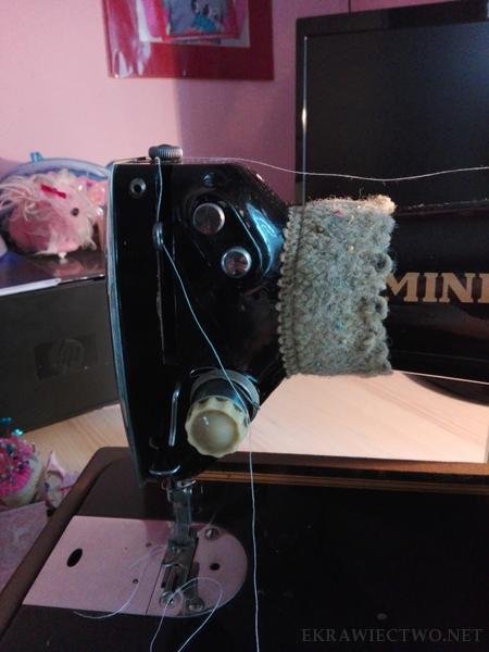

Wygrzebałam stara maszynę Minerwa. Niestety nie wiem jak tu nawlec nici coś tam pokąpinowałam i szyję. Ale ewidentnie od spodu są luzy.. nie mam pojęcia jak to usunąć. Bardzo chce szyć na tej maszynie bo jest mega cicha i mogę szyć po nocach...
Ewidentnie źle nawleczona . nitka musi przechodzić nad sprężynką przy naprężaczu i haczyć o nią . A poza tym na być prowadzona prosto od góry do naprężacza bez tego ruchomego oczka. Dopiero potem prowadzimy nitkę do oczka i dalej tak jak zrobiłaś.

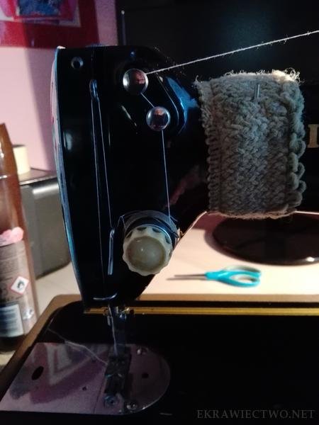

Czy tak jest dobrze???

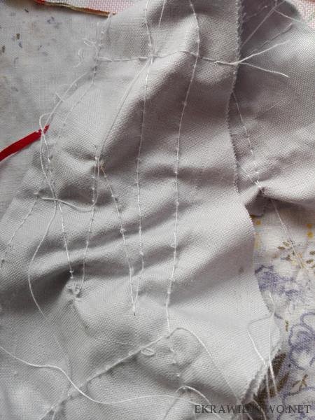

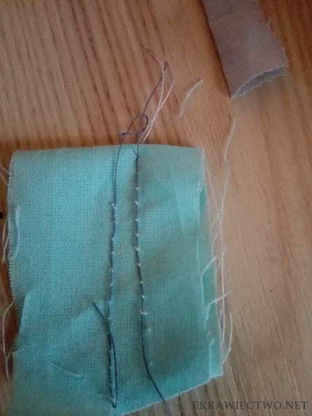

Ni wiem czemu ta nitka jest tak luzno..Biała to górna szara Dolna.. przekręciła te pokrętło na maxa..
Teraz wg mnie jest dobrze. Być może talerzyki naprężacza nie działają jak trzeba. Może trzeba wyregulować naprężenie nici w bębenku. Ja bym zaniosła do mechanika i poprosiła o wyregulowanie maszyny.

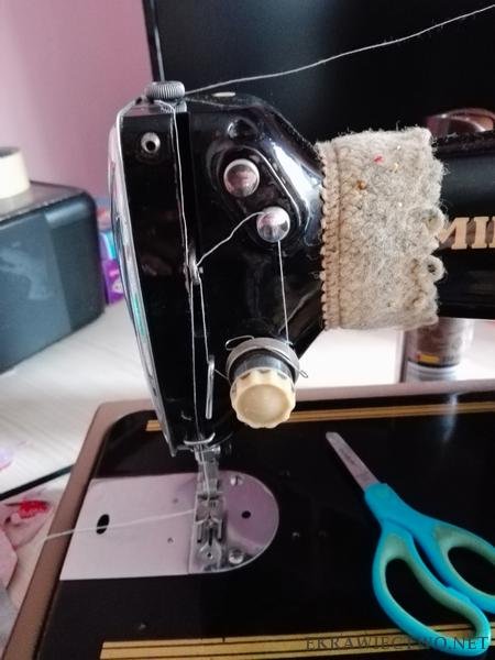

A podnosisz stopkę przed założeniem górnej nici?
Ania8
Jeden z najczęstszych błędów. :)
--- Ostatnio edytowane 2016-11-20 16:52:38 przez mamamarta ---
Mowa szczera trwa wiecznie,
lecz fałszywa tylko chwilę.
-Salomon-
Przeczyścić naprężacz nie zaszkodzi. Trzeba podnieść stopkę do góry i złożonym kawałkiem tkaniny wymieść brud (kawałeczki nitek, pyłki z nici, kurz) z talerzyków naprężacza.
Po nawleczeniu górnej nitki, opuść stopkę i ustaw dopiero wtedy pokrętło naprężacza na środkowe ustawienie. Pociągnij za nitkę - powinnaś poczuć opór - to znaczy, że talerzyki trzymają nitkę.
Jeśli to nie pomoże, a napisałaś, że naprężacz przekręciłaś na maxa - może być zepsuty naprężacz.
