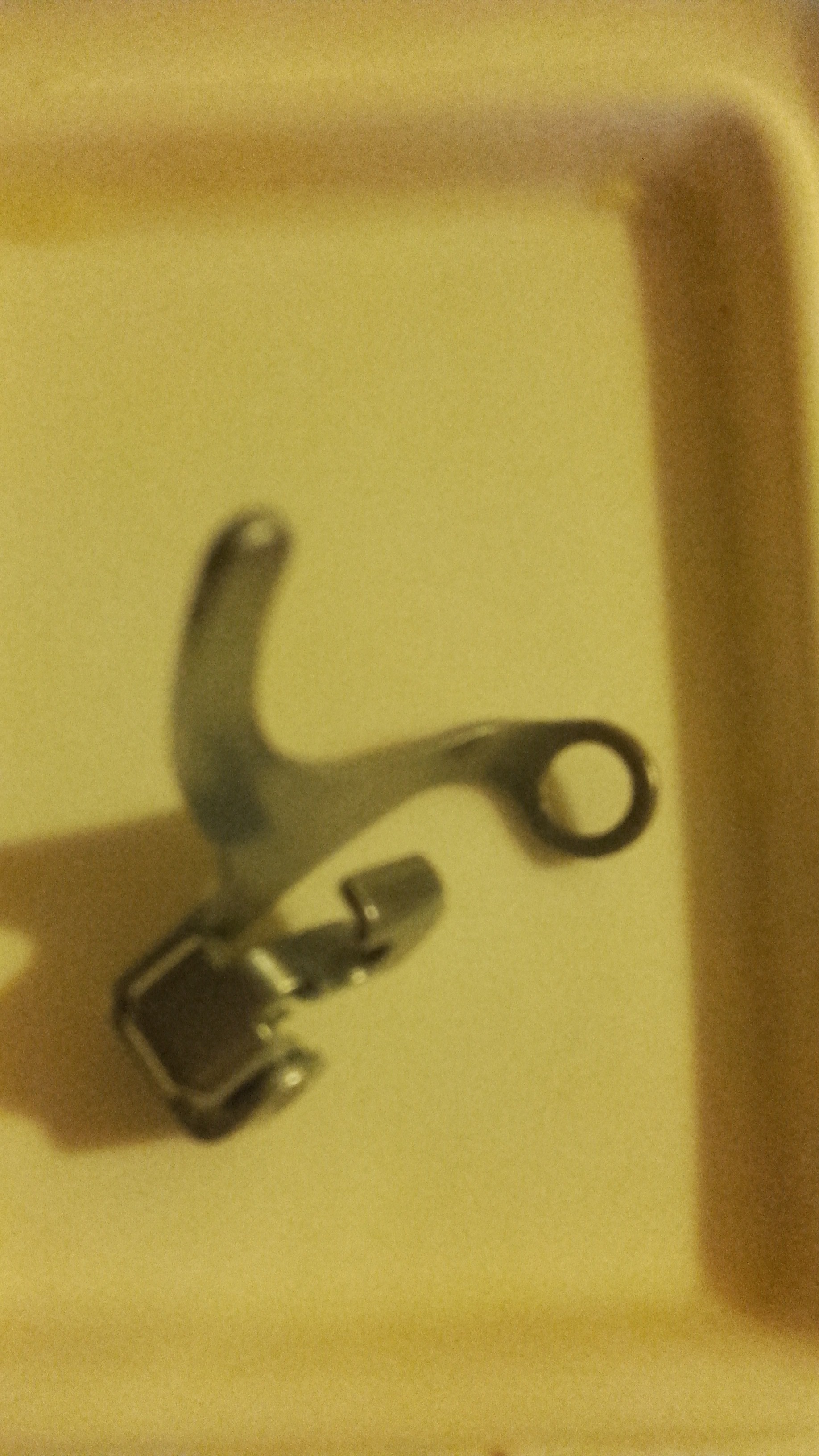

I drugie pytanie: do czego służy i jak ją zamontować stopka ze zdjęcia? Jest na takim jakby zawiasie.

To jest stopka do haftowania "z wolnej ręki" i cerowania.
A jak zamontować tą stopkę? Przez tą wajchę nie da się opuścić igły bo śruba ją blokuje. Myślałam, że sobie ułatwię życie i wykorzystam ją do przyszywania guzików, ale nijak nie pasuje i nie da się szyć.
