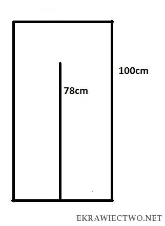

Jestem bardzo początkująca, stąd być może banalne pytanie.
Chcę uszyć spodnie. Czy konieczne jest szycie z czterech kawałków (osobno przód i tył każdej nogawki)? Jaki efekt uzyskałabym, szyjąc spodnie z dwóch prostokątów, jak na schemacie? Moim zamierzeniem jest stworzenie spodni - dzwonów na gumce. Mniej więcej takich jak tu: http://idolo.pl/i/galeria/248/19/s2_130296.jpg Zakładając, że pomysł jest dobry... Wymiary osoby, która będzie je nosić (czyli moje) to około 80cm w miejscu gumki, 98cm w najszerszym miejscu bioder i około 55cm obwodu w udach. Materiał, którego użyję to dość cienka bawełniana powłoczka na kołdrę ![]() Jaką szerokość powinnam wybrać, żeby ładnie się układało i żeby dało się w spodniach swobodnie poruszać? Proszę o opinię, co o tym sądzicie i czy nie popełniam jakichś błędów. Liczę na Waszą wyrozumiałość! ![]() --- Ostatnio edytowane 2017-01-19 20:46:43 przez JaszczurkaZielona --- --- Ostatnio edytowane 2017-01-19 20:48:01 przez JaszczurkaZielona --- |
Na dzień dobry powiem Ci,że przechodzisz naturalny etap szyciowej nauki czyli próbę wyważania otwartych drzwi.
Absolutnie paskudny. Na początek zmierz obwody swoich ud i sumę tych obwodów porównaj z obwodem bioder. Prawda,że większa? Minimalna liczba kawałków z których można uszyć spodnie to dwa, czyli przód i tył razem. Po prostu musisz w wykroju uwzględnić miejsce na krok i uda. A tutaj masz wykrój na takie spodnie, z opisem. https://papavero.pl/article?id=702 ________________________________________________________
Dziękuję za komentarz i rady. Wzór obejrzałam i rozumiem już mniej, więcej jak to "działa". Krój jest dokładnie taki o jaki mi chodziło. Pozostaje mi jednak dopasować rozmiar.
Zastanawiam się teraz, jak powinnam potraktować ten wzór, żeby przenieść go na własne wymiary. Zmierzyć się a potem narysować możliwie podobny? Mam obawy co do fragmentu w kroku. Nie wiem, czy mi wyjdzie, bo ciężko precyzyjnie określić kształt i głębokość tego wgłębienia. A może na początek poszukać gotowego wzoru o moim rozmiarze? Uszyć, przyjrzeć się i dopiero zabierać za tworzenie szablonów. No zgłupiałam i nie wiem zupełnie, jak się do tego zabrać. ![]() |
