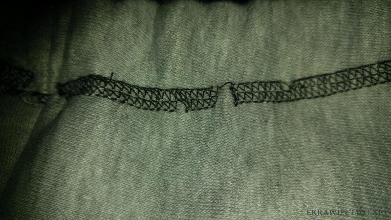

Posiadam janome 1200D Mam pytanie czemu w ściegu są takie luki?? Jak także chciałabym się dowiedzieć jak wyciągnąć materiał gdy chce skończyć szyć?? (po za naciśnięciem przycisku u góry czy jest jakiś sposób) w załączniku zdjęcie Proszę o pomoc. Z góry dziękuje. |
Te "luki" to przepuszczenia ,przyczyn może być wiele.Trzeba sprawdzić igły , prawidłowość nawleczenia nici , może sama zmiana nici na lepsze pomoże ?To takie drobne przyczyny nie wiązania ściegu czyli przepuszczania.
Jeśli chodzi o wyciągnięcie materiału to u mnie jest tak
