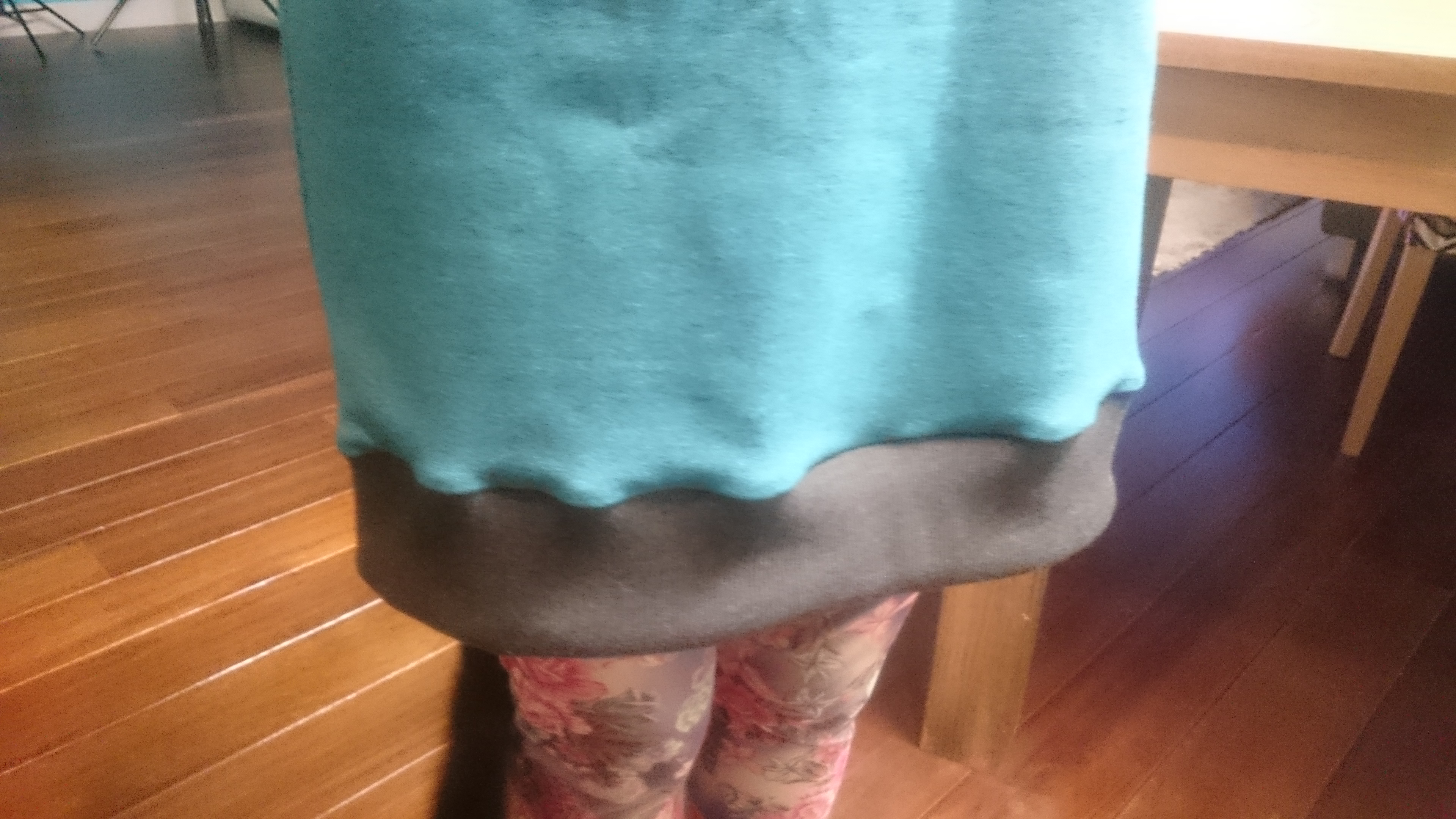

 Przeszukałam forum, ale nie znalazłam podobnego problemu, jeśli go przeoczyłam, to poproszę o link   Mam problem po wszyciu dolnego ściągacza do bluzy. Materiał brzydko się faluje mimo tego, że ściągacz nie jest dużo mniejszy w obwodzie, niż sama bluza. Po wszyciu ściągacza w podkroju szyi wszystko wyglądało w porządku, tylko na dole bluzy dzieje się coś takiego. Materiał to dzianina pętelkowa i wydaje się być lekko sztywny, więc może to jest przyczyna? Proszę o wszelkie sugestie co może być przyczyną, czy robię coś nie tak? I czy jest jakiś trik, który pomoże uniknąć tego następnym razem?   Dziękuję i pozdrawiam! | |
| Czy prasowałaś dół z użyciem pary? Jeśli nie, spróbuj, może się ułoży.  | |

| Próbowałam i nawet pomogło. Jedyne, czego się obawiam, to że po praniu wszystko wróci do stanu sprzed prasowania. A to mają być bluzy na sprzedaż i nie mogę sobie na to pozwolić, żeby po praniu to wyglądało znowu źle... Musi być perfecto cały czas   | |

| Te fale to rozciągnięta dzianina.
 Spróbuj inaczej zrobić ustawienia nici i docisku stopki,lub zwróć uwagę czy sama jej nie rozciągasz przy wszywaniu. | |

 Nie rozumiem, jak inaczej trzeba zrobić ustawienia nici ? A docisk zwiększyć czy zmniejszyć ?

| Można poluźnić naprężenia nici jeśli szyjemy większą ilość warstw ( tutaj 3 warstwy ale ściągacz jest gruby) i zmniejszyć docisk stopki . Wtedy jest szansa że overlock będzie mniej rozbijał dzianinę . | |
| Zoko, wypierz bluzę, tak jak zalecisz jako producentka i zobaczysz czy coś się dzieje.  | |
