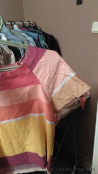

|   Jak skonstruowac taki rekaw? Mysle ze to raglan, ale chyba poszerzony lekko? A moze jakis motylek - bez szwu na ramieniu? Dol rekawa to dwie falbany z kola. Moj glowny problem polega na tym, ze moj rekaw sterczy na przedluzeniu ramienia, a na wstawionyn zdjeciu opada na przod bluzki. Nie wiem moze to kwestia tego ze ta bluzka wisi na wieszaku na tym zdjeciu, a po zalozeniu na ludzia rekaw juz nie bedzie tak ladnie opadal na przod? --- Ostatnio edytowane 2017-03-07 20:11:18 przez clodie --- | |
| Kwestia materiału, ten na pierwowzorze jest mniej sztywny, no i falbanki też swoje ważą i "ciągną" ten rękaw w dół, a on opada na przód. Na sylwetce na pewno ułoży się w jeszcze inny sposób, wszak ramie nie ma 2cm "grubości".
 Co do konstrukcji, to zwykły raglan zapewne. ________________________________________________________ | |

| Masz racje, wina byla po stronie materialu, choc myslalam ze wystarczajaco sie leje. Uszylam taki sam rekaw z szyfonu i jest ok  |
