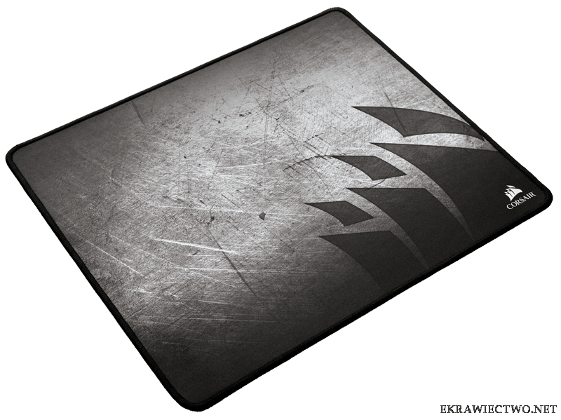

Temat dosyc nietypowy. Poszukuje maszyny do obszywania (prawdopodobnie owerlokiem) podkladek pod myszki.
Obszycie ma wygladac jak na zdjeciu
Czy ktos jest w stanie polecic rozwiazanie badz maszyne ?

Słabo widać cokolwiek na tym zdjęciu ale jeśli chodzi Ci o obszycie to pewnie nadawałaby się maszyna do obszywania dywanów albo brzeg obszyć lamówką ,wszystko zależy od podkładki czy nada się do "obrobienia" maszyną.
Warmijko, niżej zdjęcie, na którym lepiej widać brzeg. Tylko czym to może być obszyte?

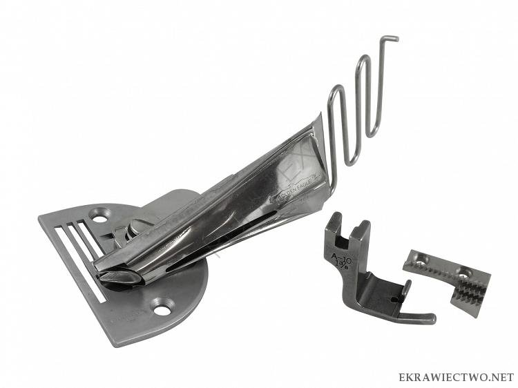

Może spróbować lamownik A10
Dzięki Fides za fotkę, faktycznie lepiej widać.
Wydaje mi się, że to maszyna do obszywania dywanów albo overlock 2 nitkowy robi taki ścieg?
