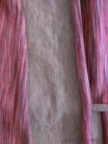

 Chcę uszyć prosty płaszczyk na wiosnę (za zamek, bez kołnierza) w stylu tego na zdjęciu. To ma być mój pierwszy płaszcz. Płaszczyk na podszewce, bo wygodniej będzie się go zakładać, nie lubię jak jest opór przy naciąganiu jednej rzeczy na drugą... Wykrój już mam, tylko nie wiem jak poradzić sobie z zamkiem. Materiał to coś łączonego: od jednej strony szara dresówka, z drugiej jakby pleciony sweterek. Materiał naciąga się w obie strony, a na brzegu się roluje. Materiał i rolowanie widać na zdjęciu. Czy podklejać coś pod zamek? Jak tak to co? i czy inne elementy też podklejać? I jaki zamek będzie lepszy: plastikowy czy metalowy? Dzięki za pomoc. | |
