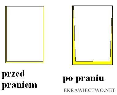

| Podszewka skurczyła się podczas prania i potem obciążona (skarby w torebce trochę ważą) rozeszła się na szwach, bo miała gdzie, już jej nie ograniczała wierzchnia warstwa torebki. Narysowałam, jak rozumiem sytuację przed i po praniu.  | |
| Świeżynek
 Dziękuje bardzo za tak szczegółowy opis i rysunek.    Bardzo możliwe, w takim razie będę robić dekatyzację podszewki. | |
