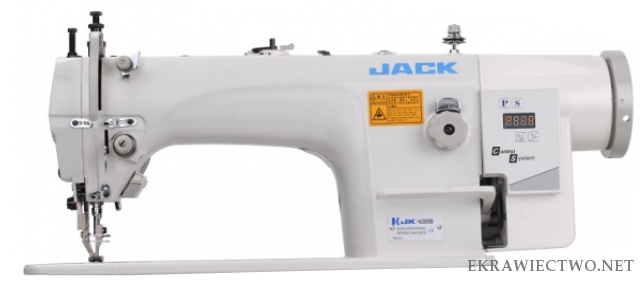

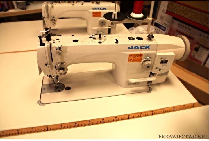

| Niedawno zakupiłam swoją pierwszą maszynę przemysłową i mam pewien problem. Odpowiedź jest pewnie oczywista, ale ja, jako laik, który umie obsługiwać tylko domowe maszyny, mam problem.
 Wiem jak się nawija szpulkę w normalnej przemysłówce, która nie ma zabudowanego silnika. Ale w Jacku nawijarka jest na górze, silnik jest zintegrowany, zabudowany. Ktoś może mi podpowiedzieć jak ta nawijarka ma działać? Bo w internecie nic nie mogę znaleźć   To jest ta maszyna: https://www.youtube.com/watch?v=s8_y7BoA0w4&t=308s W załączniku fotki jak to wygląda | |

| wsadz szpulke na szpulownik, zaloz nici przez prowadnik, przez naprezacz i nawin na szpulke, ot cala filozofia    ,a i podnies stopke do gory, z tylu masz taki wihajster, no i wyjmij bebenek --- Ostatnio edytowane 2017-04-06 22:48:56 przez roksanitka --- ________________________________________________________ | |

| Już mam! Dzięki! Wiedziałam, że to musi być zbyt oczywiste, żeby zakumać od razu   |
