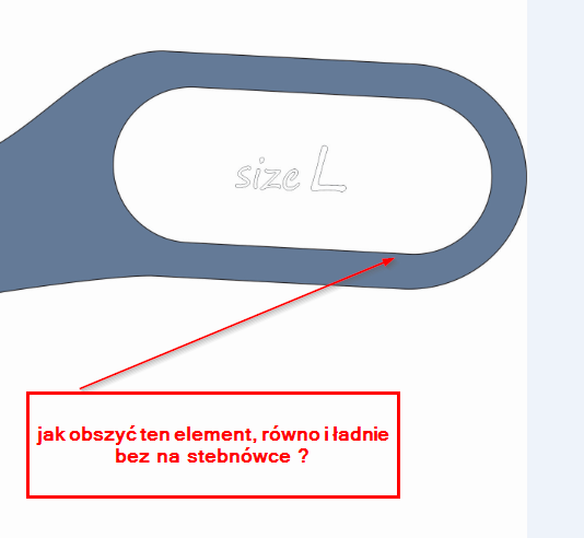

| Potrzebuje porady, w jaki sposób nie dysponując maszyną z polem szycia wszyć ładnie i równo owalny rzep.
| Nie bardzo rozumiem znaczenia zdania : "jak obszyć ten element, równo i ładnie bez na stębnówce?" Masz tę stębnówkę czy nie?
 No dobrze..., czy z użyciem maszyny czy nie, rzep trzeba na chwilę unieruchomić, najlepiej klejem tymczasowym do tkanin w spraju. Można też użyć kleju do tkanin, który łączy na stałe. Jeżeli nie masz maszyny a element jest tylko jeden to warto się pomęczyć i przyszyć ręcznie ściegiem za igłą albo ściegiem stębnowym: http://tworczywarsztat.pl/rodzaje-sciegow-recznych-sciaga-instrukcja/ Jeżeli nie masz maszyny a elementów jest dużo, zleć to komuś. --- Ostatnio edytowane 2017-04-21 12:48:36 przez Agniecha --- ________________________________________________________ "Inteligencja jest jak nogi, masz za dużo to się potkniesz" Terry Pratchett |
