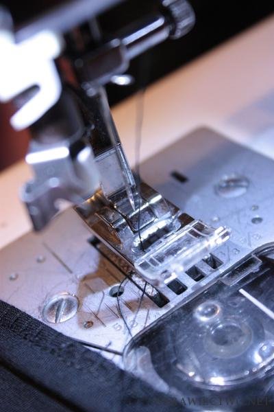

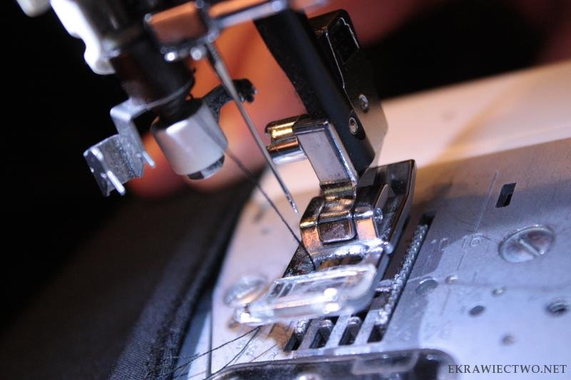

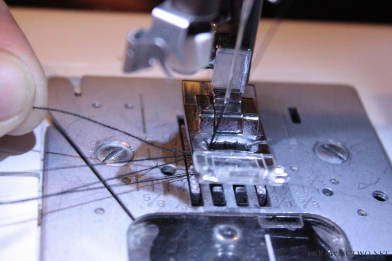

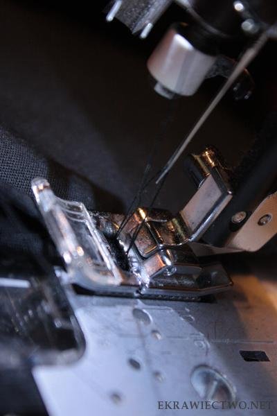

| Nie wiem jak to inaczej nazwać. Szyła dobrze do pewnej chwili. Teraz też losowo - albo zrobi kilka centymetrów albo już po pierwszym zanurzeniu się igły w tkaninie.
 Używam tutaj ściegu overlokowego, tkanina to bawełna koszulowa. Na pewno nić i bębenek są dobrze nawinięte. W pół projektu się zaczęło psuć po godzinie szycia   W pewnej chwili górna nić zostaje zaczepiona na dole (i nie wychodzi? tak mi się wydaje), przez co robią się w pewnej chwili 4 nici... Oczywiście dalsze szycie nie wchodzi w grę bo nić się zerwie. ALBO nitka jakby... spada z igły, a i tak jest wciąż i na szpulce górnej i na tkaninie. Tylko jakby z igły wypadła (i nie wiem jak to się dzieje - to nie są samonawlekające się igły). Zwykle jak coś się w maszynie psuje to chłopak juest w stanie naprawić, a teraz siedzimy już 10 godzinę kombinując co jest nie tak. Maszyna to Singer Curvy --- Ostatnio edytowane 2017-05-08 06:33:11 przez Amczek --- | |
