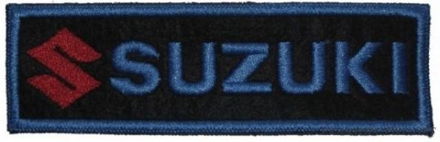

 Będę właśnie wchodzić w tematykę naszywek - raczej w warunkach przydomowych - na domowej hafciarce. Chciałabym podpytać i prosić o poradę jak wykonać naszywkę aby była ona w efekcie sztywna. Rozumiem, że w pierwszym etapie haft standardowo wykonuję na dowolnej tkaninie oraz dodatkowo wykonuję obramowanie. (naszywki będą prostokątne) tak jak na zdjęciu przykładowym poniżej (zdjęcie zaczerpnięte z internetu). -Co następnie robię aby osiągnąć "usztywnienie" naszywki? ( gdyż naszywki póżniej będą doszywane do kolejnego materiału.(nie będą one klejone). - I drugie pytanie: rozumiem, że po wyhaftowaniu docinam brzegi nożyczkami? czyli po prostu wykrajam prostokąt według obramowania? Proszę o pomoc! I z góry dziękuję   | |
| Możesz to zrobić jak aplikację na hafciarce (tutaj znajdziesz sporo porad: http://www.emblibrary.com/el/elprojects/Videos.aspx), ewentualnie jako oddzielny element (jak koronkę) i potem wyciąć i naszyć. ________________________________________________________ Porządek powinien brać przykład z bałaganu i robić się sam. | |

| Kupiłam kiedyś w sklepie z firankami, pasmanterią taki papier, co prawda do zupełnie innych celów, ale dowiedziałam się, że pani w sklepie podkłada go właśnie pod materiał przy haftowaniu, żeby go usztywnić.
 Wygląda trochę jak grubsza flizelina, jest bez kleju, to taki rodzaj włókniny papierowej. | |
 Zawsze przy haftowaniu na hafciarce używasz różnego rodzaju flizelin (z klejem lub bez, do wycinania, wyrywania, grubszych, cieńszych, rozpuszających się w wodzie, etc.) w zależności od tego na czym haftujesz i co, gdzieś widziałam, że do naszywek stosują termofolię.  ________________________________________________________ Porządek powinien brać przykład z bałaganu i robić się sam. | |

| Dziękuję za odpowiedź i porady   Ostatnio zamiast flizeliny, podkładam papier - polecam zwłaszcza z gazetek, które nieraz zaśmiecają skrzynki pocztowe. Naprawdę świetny patent. Będę próbować i dam znać co z tego wyniknie. | |
| Napisz koniecznie co zadziałało i jak wyszło.
 A ten papier to niezła podpowiedź, ale nie tępi igieł? (bo ten podkład papierowy to trochę przypomina papier czerpany  ________________________________________________________ Porządek powinien brać przykład z bałaganu i robić się sam. | |
| Używam flizeliny, teraz prawie do wszystkiego bo nie zahacza materiał o ząbki transportera. Dodatkowo powinna być termoutwardzalna, ten rodzaj grubej flizeliny jest bez kleju.
