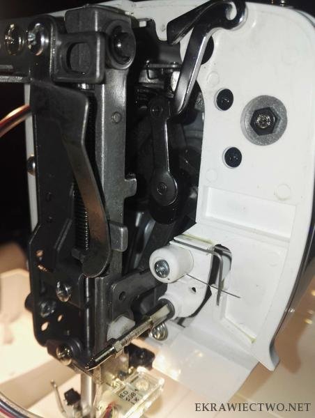

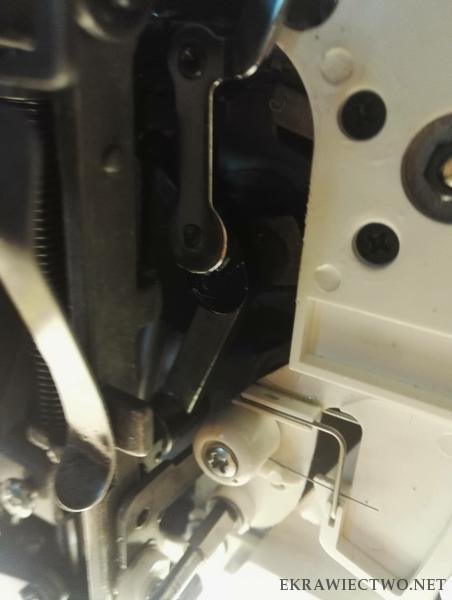

Jest to nowa maszyna, dzisiaj kupiona.
Nie wiem co robić ponieważ igła nie jest w stanie wykonać pełnego ruchu ponieważ chyba chwytak ją blokuje. Na początku byłam w stanie coś zrobić, po czym zaplątał mi się tam w środku skrawek nici(w tym kółeczku, że tak to powiem) którego się pozbyłam, ale aktualnie sytuacja wygląda nieciekawie. Podsyłam dwa zdjęcie i filmik. Proszę o pomoc. EDIT: Zapomniałam wspomnieć, że aktualnie bez nici próbuję nią ruszyć co się też nie udaje. https://youtu.be/Rb_Y1SzddsI --- Ostatnio edytowane 2017-05-18 20:49:43 przez GabrysCichy --- --- Ostatnio edytowane 2017-05-18 20:53:35 przez GabrysCichy --- |
Latarka (po prostu dobre światło), pęseta, i cierpliwość. Może uda się gdzieś dostrzec jeszcze kawałek nici.
Przeszukałam już każdy możliwy kąt i nic nie widziałam niestety.
Wyciągałam też igłę i szpulkę z pierścieniem co też nic nie dało. |
W przód kręciłaś kołem, a do tyłu też? Przy chwytaku jest opór?
W koło zamachowe nic się nie wkręciło? |
Jak grzebię chwilę szukając nici itd, to jestem w stanie potem zrobić parę ruchów kołem a potem ani w jedną ani w drugą.
Tak, przy chwytaku jest opór. Wydaje mi się, że nic się nie wkręciło. |
Dziękuję za pomoc, ale okazało się że bardzo mały skrawek był w bębenek wkręcony, na tyle mały, że dopiero pod halogenem go zauważyłam.
