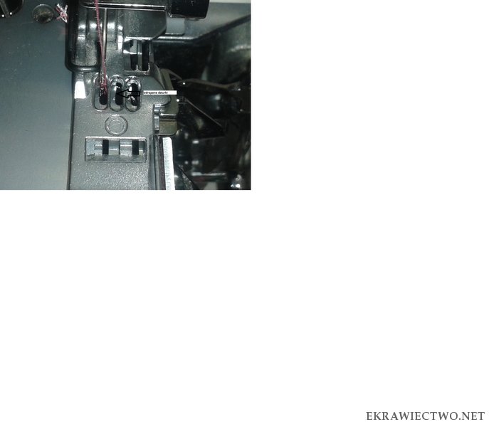

czy mogłabym prosić jakiegoś znawcę o pomoc, jak przesunąć igły leciutko w prawo? minimalnie zawadzają o płytkę ściegową i łamią się igły. Igły nie wchodzą dokładnie w dziurki tylko tak lekko zawadzają. Nie chcę niepotrzebnie rozbebeszać, jeśli może wystarczy gdzieś pokręcić. załączam zdjęcie dziękuję i pozdrawiam Monika |

Zdjęcie trochę małe,przydał by się filmik .Myślę że problem leży w płytce ściegowej,albo zle zamocowana albo przesunięta w prawą stronę . Igielnica mogła się skrzywić i igła nie trafia centralnie w otwór płytki ściegowej ale igła trafi w sam środek otwóru w stopce dociskowej.Więc myślę że igielnica i stopka nie mogły się zkrzywić jednocześnie ,dlatego obstawiam że prtoblem jest z płytką ściegową.Mogę się też mylić.

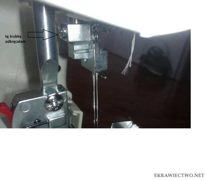

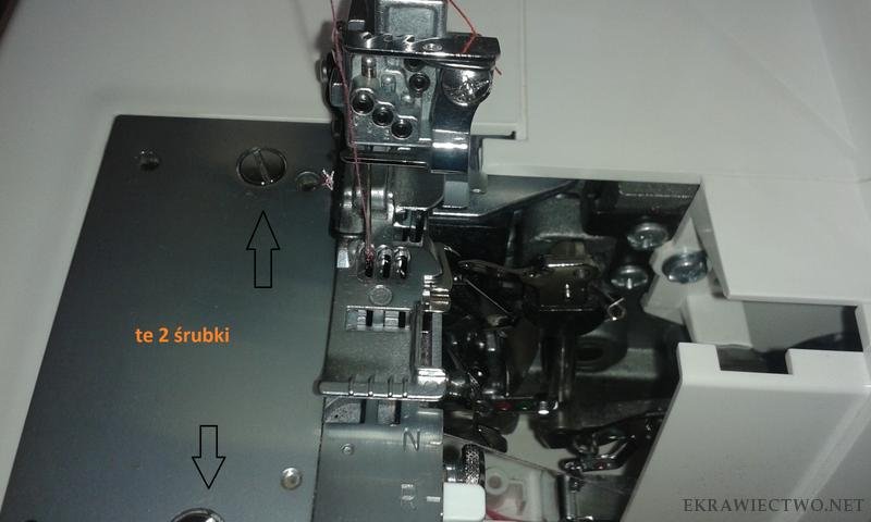

rozkręciłam płytkę, (te 2 śrubki) i te co trzyma igły. załączam zdjęcia. Dopasowałam odpowiednio i na razie jest OK. Może nie było fabrycznie dobrze dokręcone.
W żadnym wypadku nie wolno odkręcać śruby uchwytu ,ponieważ po odkręceniu tej śruby może dojść do rozregulowania chwytaczy z igłami. Najpierw trzeba sprawdzic czy taka śruba jest poluzowana itp. ,dopiero wtedy można dokręcic do oporu.Trzeba sprawdzic czy pomiędzy kanałami ząbków transportu nie nabitego pyłu ,kurzu itp
