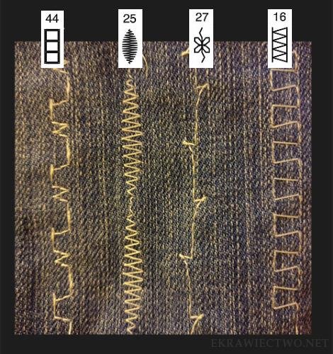

 Zakupiłam pierwszą w życiu komputerową maszynę Janome 605. Wczoraj postanowiłam ją wypróbować i okazało się, że niemal żaden ze ściegów, kóre programowałam, nie wygląda tak, jak powinien - załączam zdjęcie z numerami ściegów i obrazkami pokazującymi, jak powinny wyglądać. Próbowałam wszystkiego - zmieniałam nić, materiał i igły, nawlekałam na nowo nić górną i bębenek, ale rezultat był wciąż ten sam. Bardzo proszę bardziej doświadczone użytkowniczki o informację, czy to ja robię coś niewłaściwie czy maszyna jest wadliwa? Będę bardzo wdzięczna za pomoc. Pozdrawiam Monika | |
| Ścieg 25 wygląda ok (prawdopodobnie możesz zwiększyć gęstość zygzaka). Jak wygląda nitka dolna? Jeśli normalnie to ja bym zadzwoniła do Eti i porozmawiała z technikami, bo to rzeczywiście wygląda na problem z maszyną. Jeszcze jedno, jak nawlekałaś nić to stopka była podniesiona?
 Czasem przy cienkich materiałach ściegi ozdobne wyglądaja inaczej niż na rysunku, ale materiał ze zdjęcia wygląda na dość gruby. ________________________________________________________ Porządek powinien brać przykład z bałaganu i robić się sam. | |

| Manewrowałam wszystkimi parametrami, cokolwiek robiłam, ściegi wciąż nie przypominały tych z karty.
 Próbowałam różnych materiałów, ten ze zdjęcia to jeans. Chyba jednak mam pecha z tą maszyną   Pozdrawiam | |

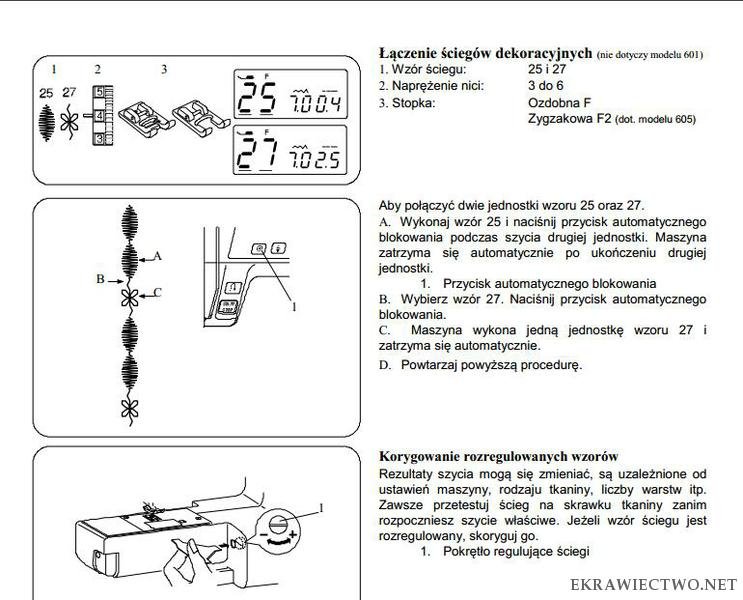

| Dzień dobry czarnamanko,
 Ustawiłaś dokładnie według tych parametrów dla ściegu 25 lub 27 - stopka, długość i szerokość ściegu, jak w załączonym skanie? | |
| Świeżynek
| Tak, wszystko robiłam zgodnie z instrukcją. | |
| Czy maszyna daje się ustawić w taki sposób: zygzak szerokość 5 a długość na 0,2 ? | |
| Świeżynek
| Tak, ustawiłam takie parametry. Zygzak wyszedł dość ścisły, aczkolwiek spodziewałam się, że przy takiej długości będzie to ścieg niemal satynowy. | |
