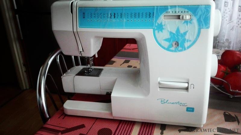

| Witam,

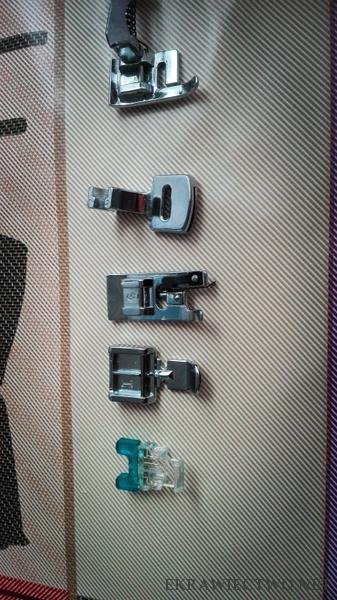

 może któraś z Pań ma maszynę "Bluestar by Wiking B20" (jak na zdjęciu) i wie jak ustawić by przeszyć stretch ściegiem owerlokowym by nie ściągało, jakiej igły i nici użyć, używałam elastycznych ale cały czas urywa, która to stopka do ściegu owerlokowego (zdjęcie kolejne- moim zdaniem 3-cia od dołu lub 3-cia od góry, ale nie jestem pewna, bardzo proszę o pomoc. --- Ostatnio edytowane 2017-06-14 18:40:20 przez Iwa79 --- | |
| Dobrze oceniasz stopkę do ściegu owerlokowego.
 Mi nicią elastyczną na takiej maszynie nigdy nie udało się szyć i dopiero ostatnio doczytałam, że ona zdecydowanie lepsza do owerlocka. | |

| Nici elastycznych używa się do overlocka. Zapomnij o szyciu nimi maszyną domową    Stopka do ściegu owerlockowego to nr 3. Igieł używaj takich ze złota kolbą, przeznaczonych do szycia dzianin. ________________________________________________________ * eTasiemka.net - tkaniny i pasmanteria   rabat10  - z tym kodem zakupy tańsze o 10% * Susanna szyje - mój blog   |
