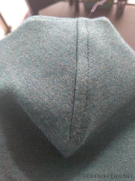

| Drodzy Forumowicze,
 Jesteście w stanie powiedzieć mi jak na owerloku wykonać taki szew? Czy jest jakaś dedykowana do tego stopka do owerloka? | |

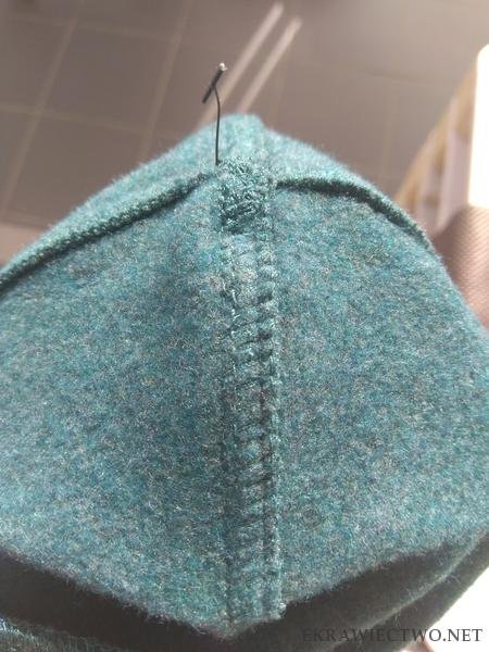

| Tylko overlocki 5 nitkowe mają taką możliwość, to dwuigłowy i 3 - nitkowy szew z możliwością jednoczesnego zszycia, obrębienia i obcinania.
 Na "zwykłym" musisz użyć stebnówki i później obrębić obie warstwy materiału naraz. ________________________________________________________ Nie ma rzeczy niemożliwych. Są tylko bardzo nudne i czasochłonne.  | |

| A mi się wydaje, że to zwykły czteronitkowy, tylko dodatkowo przestębnowany, co jest widoczne po prawej stronie.
 czerwony - pierwsza igła żółty - druga igła niebieski - stębnówka ten jasnozielony zawijasek - tak idzie nitka od górnego chwytacza. ________________________________________________________ | |
| Też tak uważam,zszyte czteronitkowym a potem na płask przestębnowane | |

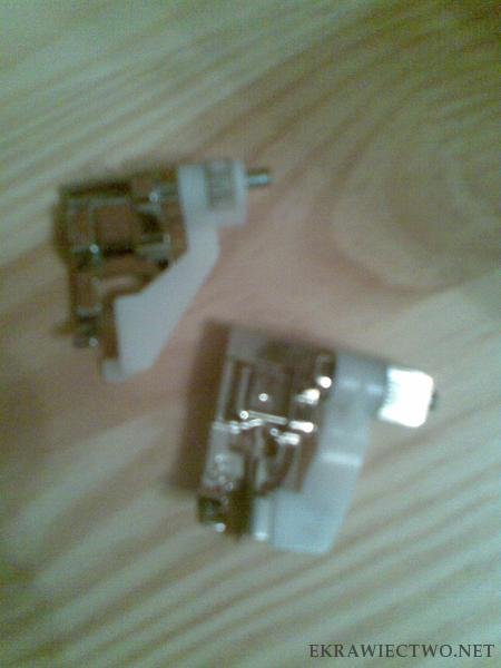

| Myślicie, że została do tego użyta jakaś specjalna stopka czy uniwersalna zda egzamin? Chce żeby linia na prawej stronie była równa. | |
 Szyjesz po prawej, zwykłą oczywiście się da, ale zerknij tu http://goraloveszycie.blogspot.com/2016/01/stebnowki-idealne-352.html , jeśli masz taką stopkę to niezależnie od wprawy wyjdzie idealnie.
 --- Ostatnio edytowane 2017-08-09 22:56:14 przez GoraLove Szycie --- ________________________________________________________ | |
| GoraLowe Szycie, zajrzałam na Twego bloga, pięknie problem opisałaś. Niestety moja wyobraźnia techniczna nie zadziałała - powiedz proszę jak można "przełożyć" prowadnik na lewą stronę igły? Zrozumiałam że tak właśnie trzeba zrobić, pewnie źle zrozumiałam.  | |
 Dobrze zrozumiałaś, prowadnik "przekładamy" kręcąc śrubką na stopce. Jeśli masz taką stopkę, obejrzyj ją dokładnie, na pewno załapiesz gdzie kręcić i co to powoduje. ________________________________________________________ | |
| Pięknie dziękuję GoraLowe Szycie, zajarzyłam   . Mam dwie stopki, wczoraj jedną z nich miałam "pod ręką", oglądałam, kombinowałam - było dość późno i wyobraźnia poszła spać. Dzisiaj wyjęłam drugą stopkę - taką z metalowym "przedziałkiem" (to ta na dole)i od razu mnie oświeciło   . Dziękuję. |
