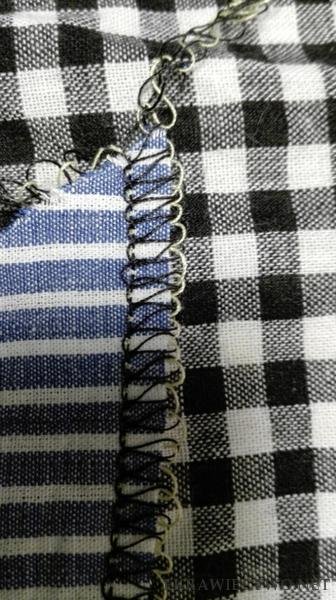

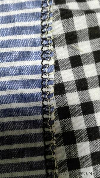

| Mam problem ze  ściegiem 3 nitkowym, lewa igła.
 Przy ustawieniu 4-4-4 wychodzi tak jak na 2 zdjęciu. Zmieniam naprężenie czerwonej lub zielonej, ale lepiej nie jest. Najlepsze ustawienie mam na naprężeniu 4-3-5 - pierwsze zdjęcie. Niestety nitki nie są "ściągnięte". Nawleczenie wygląd ok. Materiał to bawełna 140 g. Możecie coś mi podpowiedzieć? | |
| A spróbuj 4-3,5-4,5, albo coś jeszcze pomiędzy,przesuwaj pokrętłem nie skokowo o 1, ale po milimetrze. Możesz też pokręcić nożem, czasem samymi nitkami nie da się wyregulować, spróbuj przy ustawieniach 4-3-5 odsunąć nóż, odetnie mniej materiału, więc nitki będą miały mniej luzu. ________________________________________________________ | |
| Ustawiałam powoli przekręcając pokrętła i najlepszy efekt był na 4-3-5. Pomięty to kombinacje nitek po prawej stronie pomiędzy 2 a pierwszym zdjęciem.
 A jak odsunąć nóż? Ja na razie szyłam z nim (tak jak bł ustawiony) lub ze schowanym. Nie ukrywam, że owerlocka jeszcze nie rozpracowałam do końca.... | |
| Po lewej stronie z przodu masz pokrętło, pokręć nim i obserwuj jednocześnie nóż, powinien przesuwać się delikatnie prawo-lewo. Odsuń go maksymalnie w prawo. Masz to w instrukcji na stronie 30. ________________________________________________________ | |

|   Dlatego go wyrzuciłam, mimo renderki, niestety "chińskie" warunki były dla mnie niezrozumiałe. I ta rada żeby stosować naprężenie "ujemne" -8-9... Zobacz, mówię serio, bo różne maszyny "mają różnie", ja w swojej muszę stosować np. 4-6 a nie 3,jak w "Łuczniku" i jeśli przesunę o 3 stopnie nie da to widocznego efektu. a jeśli o 3 "małe" to owszem, zastraszająco poprawny. Może więc producent nie żartuje z tym -8 i do czegoś to w tej maszynie służy , widziałam tego Merrylocka i naklejkę . Ale w Łuczniku "000"jest średnim fabrycznym naprężeniem, a jeśli "wygląda" dolna nitka, wtedy jest za małe u dołu, za duże u góry. I tylko za pomocą tego klucza i instrukcji obsługi to ustawiam. NIby robi ta sama fabryka dla Polaków, ale inaczej   A w moim Merrylocku były jeszcze popsute talerzyki, ale to już moje "wyczucie mechanika". Spróbuj też wszystkie tarcze.ustawić na zero, może pomoże i w przypadku "chińczyka"   --------------------------------------------------------------------------- O! Mam te zdjęcia. W pierwszym dolna za luźna, górna też. W drugim - dolna za luźna, górna za mocno. Pozdr. cieplutko - cholera, na temat "chińszczyzny" człowiek MUSI się "wypłakać"  --- Ostatnio edytowane 2017-08-08 10:35:22 przez Koma --- ________________________________________________________ Nie ma rzeczy niemożliwych. Są tylko bardzo nudne i czasochłonne.  | |
