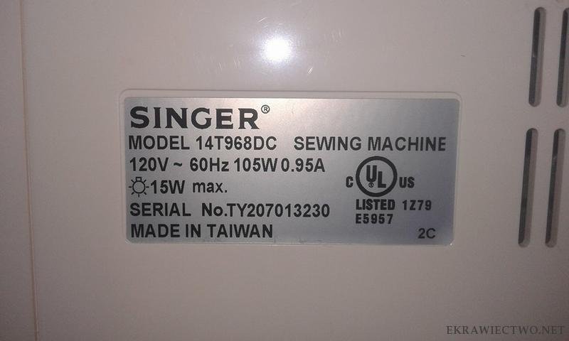

| Jak niektórym wiadomo jestem posiadaczką w/w maszynki.
 Planujemy z mężem powrót na stare śmiecie. Stąd moje pytanie: Opłaca mi się ja przywozic? W sensie: czy będę musiala zmieniać zasilacz, czy to jest do zrobienia i czy nie bedzie to ewentualnie kosztowało krocie. No fajnie byłoby to wiedzieć przed przeprowadzką. --- Ostatnio edytowane 2017-09-07 14:26:46 przez Iwi --- | |

| W Polsce napięcie w gniazdkach jest 230V, a maszyna jest przystosowana do 120V, więc niestety nie będzie działać. Co do zmiany to jest ona możliwa, ale nie jestem pewna jak to cenowo wychodzi, niektóre silniki są przystosowane do takich "kombinacji". Musiałby się wypowiedzieć ktoś bardziej obeznany z prądem, bo ja go omijam szerokim łukiem(do dziś mam dreszcze na wspomnienie o pracowni elektrycznej  ) --- Ostatnio edytowane 2017-09-07 14:56:10 przez GoraLove Szycie --- ________________________________________________________ | |

| Ja kupiłam overlocka Singera z rynku USA (więc inny prąd i wtyczka) i dokupiłam do niego tzw. przetwornicę prądu ( w wyglądzie takie małe pudełko) za 100 zł (cena z marca tego roku ) i działa bez zarzutu   . W sklepie elektrycznym powiedzieli mi, że ważne, żeby nie była chińska i żeby miała bezpiecznik, bo w razie czego bezpiecznik zabezpieczy  . Nawet jakaś polska firma takie produkuje. --- Ostatnio edytowane 2017-09-08 16:28:35 przez sourism --- | |

| Bogdan, dziekuje za Twoj wpis. Wlasnie o cos takiego mi chodzilo.
 Juz wczesniej slyszalam o tym, ze transformator to nie jest najlepsze wyjscie. Tutaj praktycznie musialam wymienic wszystkie sprzety, bo nawet z transformatorem cos je trafialo, wiec nie wiedzialam jak to dziala na odwrot. Zastanawialam sie nad wymiana silnika, tylko nie wiedzalam czy to bedzie oplacalne czy tez nie. Ale skoro specjalista mowi, ze tak, to super. |
