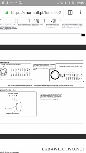

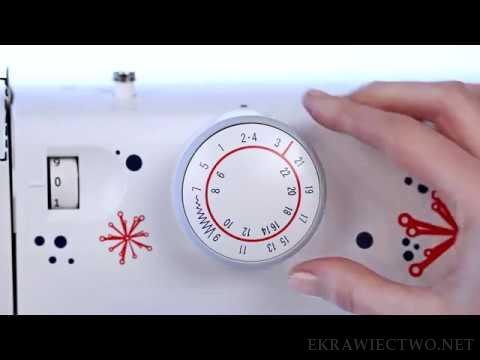

Witam. Jestem poczatkująca. Kupilam sobie maszyne Łucznik Weronika 2008 i nie mam pojecia jak ustawic na scieg 18 np.Ustawiam tak jak w instrukcji pokretlo ale maszyna szyje sciegiem 17. Jak sie obslugiwac tym pokretlem? Nie rozumiem tej instrukcji. Moze bylby ktos tak mily mi pomoc? Dziekuje bardzo i pozdrawiam.
Z boku masz takie male pokretlo do dlugosci sciegu, ustawiasz je na "SS" i masz czerwone sciegi( te z wnetrza pokretla sciegowego). To jest w instrukcji opisane.
Nie ma głupich pytań, są tylko głupie odpowiedzi.
http://goraloveszycie.blogspot.com/
Kochana bo te "czerwone ściegi" to są wzmocnione. Ja mam kilkunastoletnią Husqvarnę i też aby szyć "czerwonymi ściegami" to muszę przestawić pokrętło.
