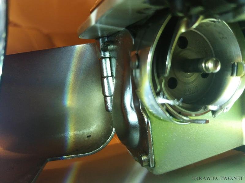

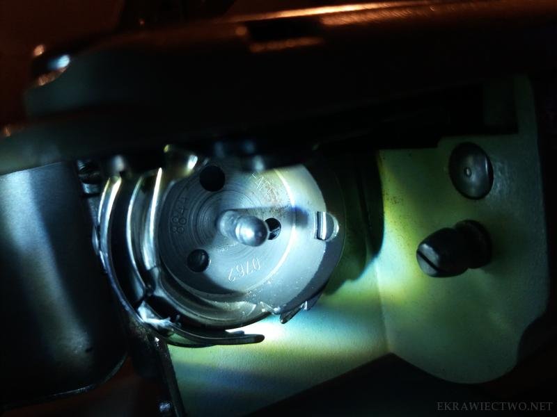

Szylam wczoraj i maszyna szyla leciutko, skonczyla mi sie nitka w bebenku, nawinelam nowa, przeszyla jeszcze kawalek i zaczela ciezko szyc. Pokrecilam kolem zamachowym ciezko szlo. Wyjelam bebenek, naoliwilam dziurki, probowalam szyc bez nitki i bebenka, ale juz nie idzie. Naciskam pedal i brzeczy, a samo kolo teraz idzie normalnie- gdy krece reka.
Moze ktos wie co sie moglo stac?
Odkrecalam tez blaszke pod stopka i zadnej nitki nie znalazlam.
W pojemniku ktory trzyma bebenek znalazlam nitke. Jak probuje wyciagnac urywa sie. Taki maly klaczek, to pewnie on jest winny. Czy ta czesc mozna rozkrecic czy jak go usunac?
Jest w dolnej wewnetrznej czesci po lewej stronie.

Asiu, wydaje mi się że Twoje podejrzenia są słuszne - nitki się wcisnęły w szczelinę i blokują chwytacz. Zanim coś porozkręcasz to spróbuj pincetką "skubać" te wystające kłaczki i jednocześnie leciutko, minimalnie pokręcaj kołem rozruchowym do siebie i od siebie. Może się uda. Gdyby to był Łucznik to wiedziałabym co rozkręcić i jak zadziałać:). Powodzenia Asiu.
Dziekuje :)
wyjelam ile sie dalo, wystawal tez kawaleczek z drugiej strony, dlatego mysle ze w srodku tez zostalo. Rozkrecilam jedna srubke, ale nic sie nie ruszylo, wiec zostawilam i poczekam jak M wroci w piatek i uzdrowi moja maszyne. Szkoda ze teraz sie popsula bo sama siedze w domu, porozkladalam sie w kuchni i na lawie, wykroilam probna spodnice z przescieradla i utknelam z robota. A obiecalam sobie ze dopoki czegos nie uszyje to nie kupie nastepnych materialow. A wybieram sie do Wrocka i oczywiscie juz chce nowe!

Maszyna naprawiona :D
Zostala tak naoliwiona ze az byla cala tlusta w srodku, lezala na bokach i oliwa splywala, renowacja trwala ze 4 godz na koncu ja wyregulowana szyje cicho rowno i moze lepiej. Zaniedbana bidulka byla, a teraz jest jak po spa :)
