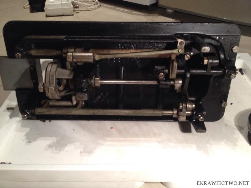

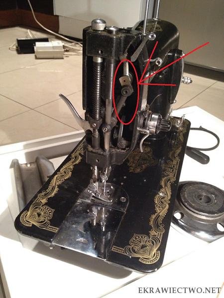

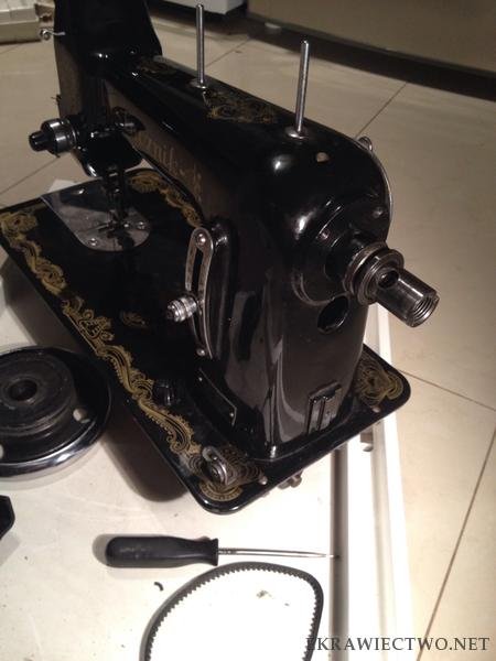

To moja pierwsza styczność z jakąkolwiek maszyną, więc każda rada będzie przydatna. Nie mam instrukcji, w internecie też nigdzie jej nie znalazłam. Chciałabym zacząć swoją przygodę z szyciem, dlatego bardzo proszę o pomoc Sprawdzałam dziś czy działa, na początku kręcąc ręcznie koło zamachowe (bez podłączenia silnika) igła sprawnie się poruszała. Po chwili nagle się zacięła. Jest na górze, dosięga stopki ale nie wchodzi w środek maszyny. Rozkręciłam koło zamachowe i spód maszyny, ale nie znalazłam odpowiedzi. Nie znam jeszcze terminologii dlatego załączę zdjęcia. Na jednym z nich jest rozkręcony bok maszyny, w czerwonym kole zaznaczyłam miejsce, które według mnie się zacięło. Drga maksymalnie 2 milimetry czyli tyle samo co igła. |
