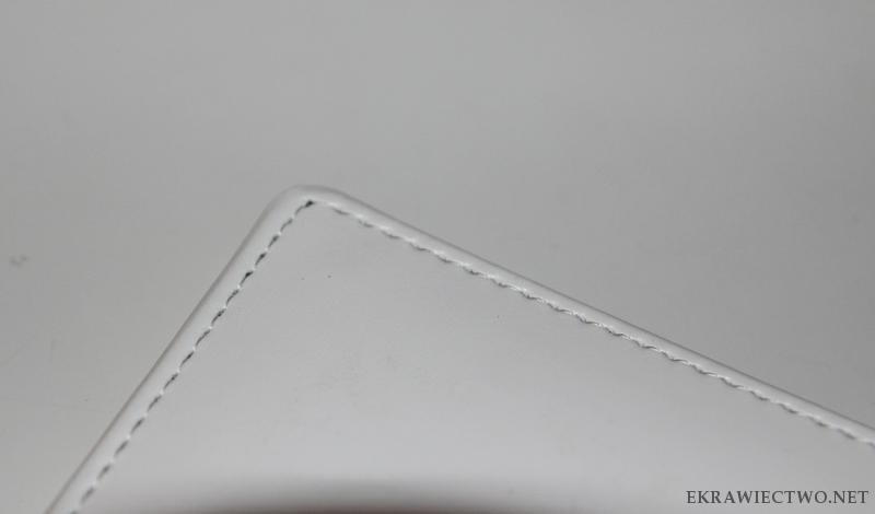

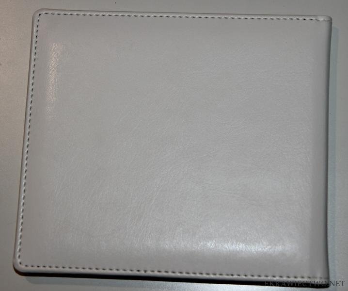

Bardzo proszę o pomoc w wyborze maszyny która będzie w stanie zszyć Etui składające się z warstw:
Ekoskóra 0,5mm,
tektura 0,5mm,
pianka 1mm
tektura 0,5mm
ekoskóra 0,5mm
całość grubości ok 3-3,5mm
Przykładowe zdjęcie poniżej:
https://ekrawiectwo.net/site_media/media/images/7546/30798.jpg.800x600_q85.jpg
Jedyne wymagania są takie, żeby uzyskać idealnie prosty ścieg i zaokrąglone rogi. (zdjęcie poniżej)
https://ekrawiectwo.net/site_media/media/images/7546/30799.jpg.800x600_q85.jpg
Czy taka maszyna sprosta moim oczekiwaniom?

Polecałabym mocą mechaniczną maszynę do szycia, koniecznie z regulowanym dociskiem stopki i stopkę kompensacyjną.
stopki kompensacyjne to bajer
do takiego szycia najlepsze sa przemyslowki do ciezkiego szycia, najlepiej jeszcze z potrojnym transportem ale to nie ten budzet
Szpec od maszyn
Popieram w całości post roksantki w przypadku profesjonalnego/zawodowego szycia. W przypadku okazjonalnej konieczności szycia o parametrach jak w 1 poscie wystarczą niektóre maszyny domowe z przeszłości (od kilkudziesięciu lat nie produkowane). Zbyt dużo pisania i wyjaśniania, osoba zainteresowana niech napisze na pw z nr telefonu, oddzwonię mam darmowe minuty, łatwiej mi mówić niż pisać.
