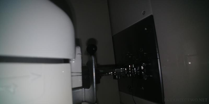

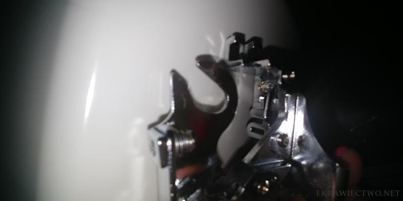

Witam szyje na maszynie Janome 415 do marszczenia uzywam rufflera( mechanizm do marszczenia problem polega na tym ze uchwyt na srube od igly blokuje sie wlasnie na tej srubie. Nie da sie szyc. Czy ktos wie o co mi chodzi i moze cos doradzic ? Albo moze wie ktos czy mozna przesunac caly mechanizm igly lekko do przodu ? Da sie ?

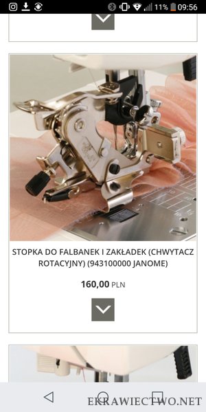

Masz maszynę z chwytaczem wahadłowym i ta stopka według opisu by pasowała do Janome 415:
http://eti.com.pl/Katalog/Szukaj/Stopka-do-marszczenia-Ruffler.html?search=product&string=stopka+do+falbanek&search_top=
A wcześniej pasowała ta stopka do falbanek, czy teraz dopiero próbujesz jej używać?

Jeśli maszyna nie będzie szyła przy użyciu uniwersalnej stopki, igła trafia nie tam gdzie trzeba lub uderza o płytkę, a wyżej napisałaś, że stopka do falbanek blokuje się, to wygląda na to, że igielnica się przestawiła.

Fides po zalozeniu normalnej stopki wszystko jest okej szyje notmalnie tak jak zawsze. Problem jest w tym ze chwytacz (zdj) zachacza i blokuje sie w pewnym momencie na srubie(zdj).
To bardzo dobra wiadomość, że maszyna szyje : )
Jeśli chodzi o stopkę do falbanek, należy ją naoliwić w miejscach, gdzie metal trze o metal i mam nadzieję, że kalkulator znowu będzie działał : ))) Taki olej wazelinowy, jak do maszyny, będzie w sam raz.
