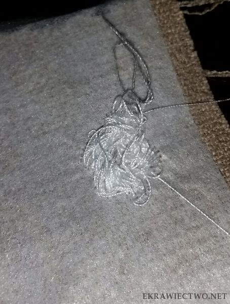

Witam kupiłem stopkę do rozetek i mam dwa problemy z nią. Pierwszy to przy szerokich ściegach igła udeża w metalowy element wewnątrz kółka. A drugi to bardzo mi plącze dolną nitkę, mimo iż używam stastabilizatora. Nie wiem co źle ustawiam może mi ktoś pomoże.
plątanina pod rozetką

Pętle są charakterystyczne,czasami przy niektórych materiałach blokuje się za gruba nitka. Dwa. Jeśli używasz np.9mm szer. ściegu to może nie działać ze stopkami standartowymi bo ta stopka ma parę tych rozetek, koncentrycznie w kółko, prawda? Na jakąś szerokość? Jaką nie wiem, ale wiele zależy od modelu maszyny.

Mam maszynę singer 1507. Ustawiłem jeden ze standardowych ściegów po zrobieniu około 3/4 kółka igła się złamała oczywiście pod spodem poplątana nitka. Po wymianie iģły na tym samym ściegu igła useża za każdym razem więc niemogę nawetcruszyć. Ten metalowy element to tylko wskaźnik rozmiaru więc go wykręciłem. Zrobiłem jedno kułeczko na tym samym ściegu i wyszło ładnie z góry i od spodu. Jednak każda następna rozetka plącze od dołu i niewiem co z tym zrobić. Na innych stopkach szyje idealnie tylko z tą mam problem.

PS. Wiesz, wpadłam na co innego. Jeśli ta igła uderzyła już w coś, to może dlatego "pętelkuje"? Kiedyś pisała Czeremcha , że na stępionej igle"robią się zadziory". To prawda, zdarza się, że cośdzieje sięz igłą, która w coś walnie, u mnie były przy powyższym montażu ze dwa spięcia i nowa igła w śmietniku, po prostu zaciąga materiał. No i pętle przy haftowaniu w kółko. Jest to słyszalne, a zadzior wyczuwalny.
