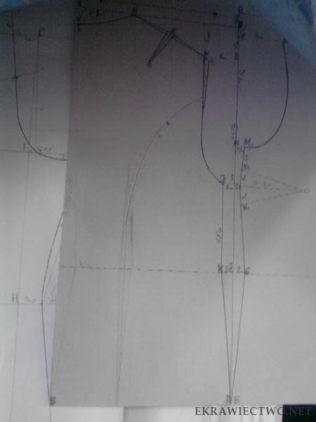

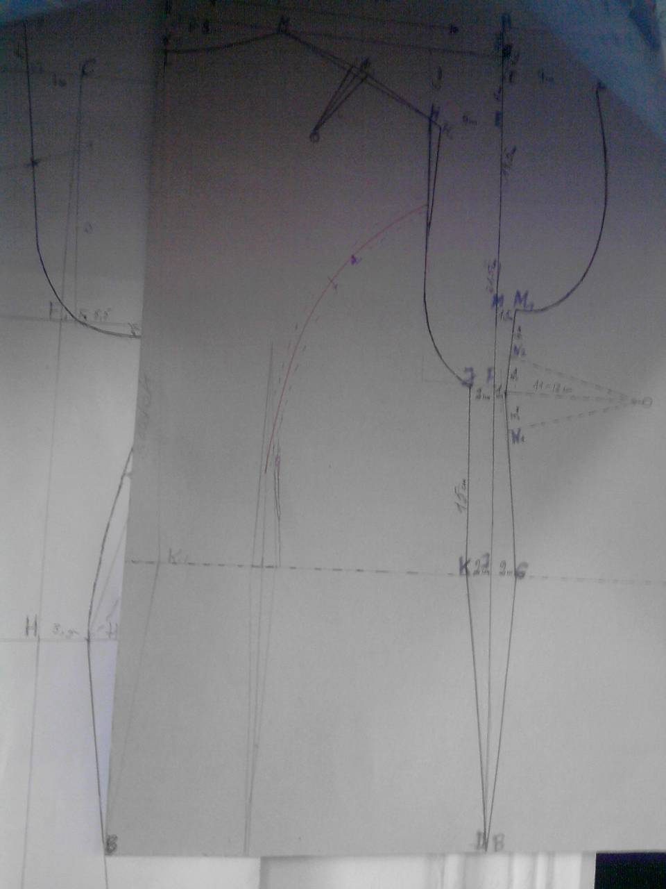

LINK Minimalna szerokość tkaniny na zdrowy rozsądek masz od 90 cm. do 1, 40. Są na pewno w sprzedaży W małym zakładzie krawieckim krawcowe kroją pi razy drzwi, jak mają miejsce. Odstępy wkażdym szablonie papierowym konstrukcyjnym (standard geometrii konstrukcyjnej) to odległość 10 cm na konstrukcję 2 elementów koło siebie.Np. przód i tył bluzki. Na ogół są malowane po jednej i po drugiej stronie, więc się trochę to modyfikuje. Odstępy są po to standardowe, żeby rzuty nie "nałaziły " na siebie. Każdy element następny odzieży np. spódniczka i spodnie, albo spódniczka 44 i 52 z kontrafałdą ro różne od siebie kawałki papieru czy tekturki technicznej. Piszę, jak to jest w szkoleniu zawodowym i geometrii wykreślnej. O to ci chodziło? W domu i minipracowniach się tego na ogół nie da zrobić, jak nie ma miejsca to katastrofa.Ja tak miałam długo, teraz udało mi się jedno pomieszczenie zaadaptować do maszyny i innych działań, to wszyscy którzy przychodzą myślą że na głowę upadłam, przecież w pokoju się śpi i je, od bidy ma gabinet do pracy, oprócz tego obowiązkowy wazon i parkiet. Najlepiej przesłać internetowo, to ci nie zajmie miejsca ________________________________________________________
