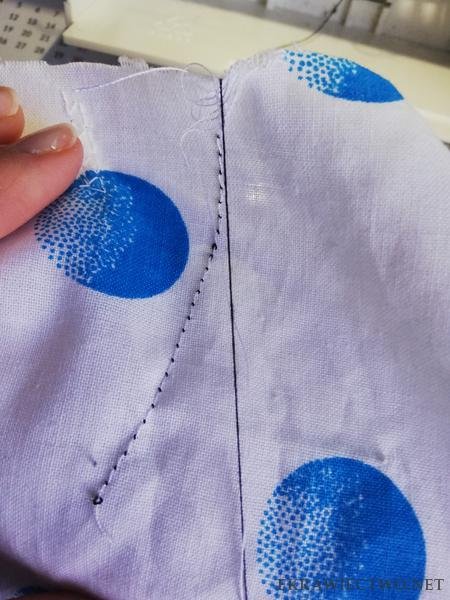

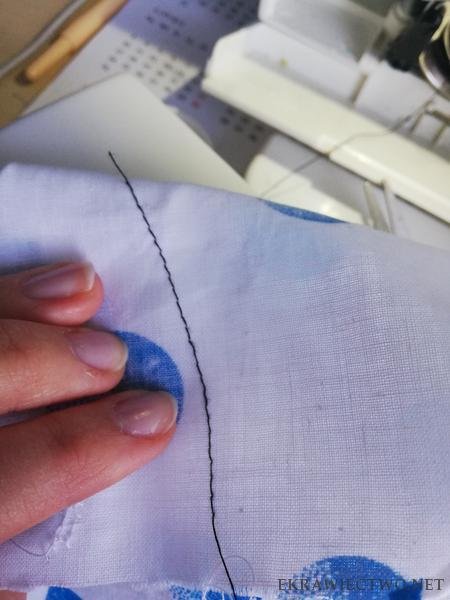

Mam podobny problem, maszyna singer Tradition 2282, założyłam jeszcze raz nici, wyczyściłam bębenek. Czy jest szansa że zepsuł się naprężacz nici? Nie ważne jaka wartość ustawie jest tak samo. Górna nitka czarna, biała w bębenku.

Pytasz czy jest szansa, że naprężacz jest zepsuty. Oczywiście, że jest, chociaż to mało prawdopodobne, że tak jest. Chyba, że w sposób intensywny obciążałaś naprężacz. Bardziej prawdopodobne jest to, że źle nawlekłaś górną nitkę, na przykład dlatego, że nie podniosłaś stopki do góry. I ścieg najlepiej wypróbowywać na złożonej tkaninie. Violina64 linkowała ostatnio film, można obejrzeć. https://ekrawiectwo.net/board/thread/34764/regulacja-naprezenia-nici/?page=6#post-122244 --- Ostatnio edytowane 2020-03-24 16:12:14 przez Fides --- |
Nawlekalam nici po 10 razy z podniesioną stopka i to nic nie dało. Maszyna poszła na gwarancje na serwis.
